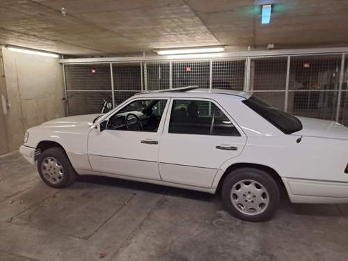

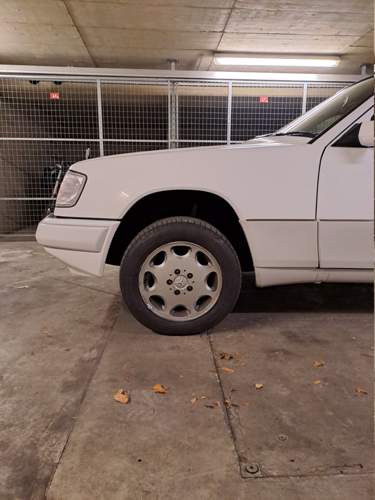

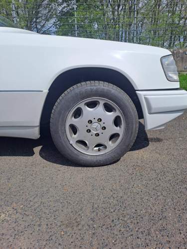

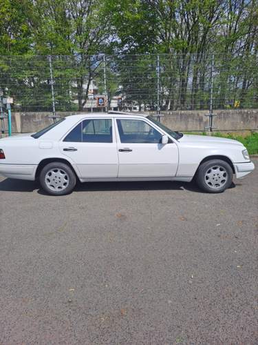

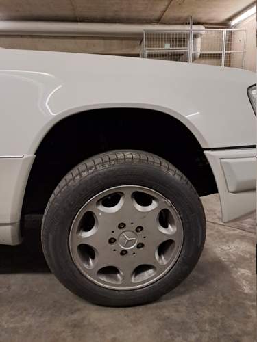

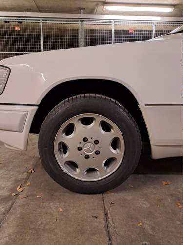

Anbei ein Bild wie hoch er vorne ist. Denke das ist die normale Höhe eines W124 E 200 Diesel aus 1994 mit frischen Stoßdämpfern und 4er Gummis.

@Mark-86 ja, der fährt ordentlich. Definitiv ein Unterschied wie Tag und Nacht. Und jetzt wo eben alles neu ist bis auf die Federn, merkt man richtig was für ein schöner cruiser der w124 eigentlich ist. Schau dir mal den nachlauf vorher an.....ich gehöre erschossen 😉 kein wunder dass der vorne immer so hoch ging und der Verbrauch extrem gestiegen ist in den paar Tagen. Jetzt Rollt alles widerstandslos und die Höhe passt auch. Habe vorhin im WIS geschaut. Also die haben nicht die richtigen Werte. Die haben nicht einmal das Fahrzeug Niveau ermittelt oder sonst etwas. Aber gut, in dem Punkt muss ich sagen: der kam da an wie eine g klasse. Denke fürs erste mal messen und einstellen ist das schon gut. Jetzt ist er halt fahrbar. Davor wars echt gefährlich teilweise. Habe leider nirgends früher ein Termin bekommen. Ich danke euch. Als nächstes ist das Kühlsystem dran. Morgen kommen die Teile. Wasserpumpe von INA, Thermostat von Mahle, 2 Kühler Schläuche. Der eine weil defekt, der andere weil nur 6€ von Gates, Ausgleichsbehälter, Deckel und Sensor. Die 3 Sachen von Febi
