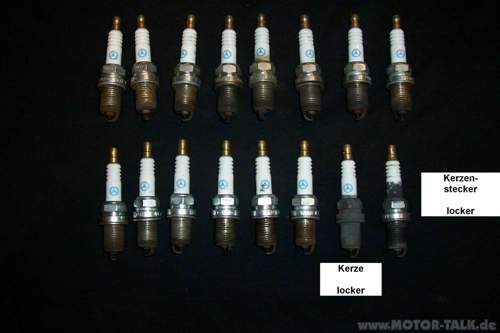

3. Beim Kauf 2008 hatte man mir die 16 Zündkerzen getauscht.
Im September 2010/nach 35.000 km wurde bei meinem Gasumrüster in meinem Beisein festgestellt, daß eine Zündkerze lose war und ein Kerzenstecker nicht korrekt saß.
Der Fehler wurde durch die Geräuschentwicklung bei laufendem Motor entdeckt.
Ich habe daraufhin weit vor dem eigentlichen Intervall von 90- 100.000 km die Zündkerzen erneut für mehrere hundert Euro wechseln lassen (siehe Bild 1).
Eine mit korrektem NM-Wert und mit Drehmomentschlüssel angezogene Kerze löst sich nicht!
Ich habe auf diese Weise schon selber viele Zündkerzen montiert (ich verwende dafür meinen HAZET-Drehmomentschlüssel mit einem Verstellbereich von 10 - 60 NM).

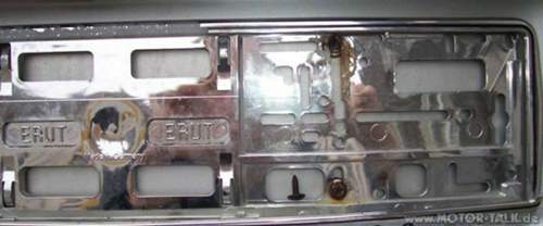

4. Ich hatte beim Kauf beanstandet, daß die hintere rechte obere Kennzeichenbefestigung defekt war. Die Schraube war im Gewinde abgebrochen.
Dieser Fehler wurde bei einem meiner vielen Besuche wegen der Sitzreparatur behoben.
Man hatte mich informiert, daß der Reparatur-Aufwand etwas größer sei, da dafür die Heckklappeninnenverkleidung entfernt werden müßte.
Ich erhielt meinen Wagen mit neuem Kennzeichenhalter und Werbung des Händlers.
Ich hatte aber nicht das Kennzeichen entfernt, sondern die erfolgte Reparatur anhand von Ziehen am Kennzeichenhalter überprüft. Der Halter saß jetzt an allen vier Punkten fest.
Leider war die chromartige Beschichtung des Werbe-Kennzeichenhalter nicht besonders langlebig.
Da mein Wagen inzwischen sowieso in Oberhausen betreut wird, fuhr ich dorthin.
Man wechselte zunächst den vorderen Kennzeichenhalter.
Beim Entfernen des hinteren Kennzeichens bot sich dann ein Bild des Grauens.
Der Händler in Heiligenhaus hatte es sich bei der Reparatur des rechten oberen Gewindes sehr leicht gemacht. In Hinterhofbastelbudenmanier hatte man nicht etwa das Gewinde repariert, sondern lediglich in den noch steckenden Schraubenstumpf ein kleines Loch gebohrt und dort behelfsweise eine kleine Blechschraube eingesetzt.
Alle 4 Schraubenköpfe waren extrem verrostet. Der Mechaniker in Oberhausen konnte diese kleine behelfsmäßige Blechschraube lösen, außerdem die Schraube unten links.
Die Schraube links oben brach beim Löse-Versuch ab.
Die Schraube rechts unten kann eventuell mit einem Meißel entfernt werden, oder wird ebenfalls abreißen. Mit einem Schraubendreher konnte sie nicht mehr gelöst werden.
Bild 2 links oben Schraube abgerissen, links unten neue Schraube in Oberhausen montiert
Bild 3 Man sieht das beschädigte Gewinde rechts oben, Blechschraube steht unten neben der Schraube, die sich nicht lösen läßt
Es sind also 3 Gewinde beschädigt.

Bild-1-2x-kerzenfehler
Bild-2-kennzeichenhalter
Bild-3-kennzeichenhalter

Ich habe natürlich nicht das Kennzeichen abgebaut, um die fachgerechte Reparatur zu prüfen. Ich habe die Festigkeit nur durch Ziehen am Kennzeichenrahmen geprüft.

gerade bezüglich der Kennzeichenbefestigung ist doch zeitnah und günstig Abhilfe möglich,
das Schrauben und Nietmuttern eine oft nicht mehr lösbare Symbiose eingehen ist doch ein alter Hut,
sind halt verschiedene Materialien.
Also raus midden alten Alu, neue Muttern pressen lassen
und die Schrauben z.B. mit etwas Vaseline eindrehen – fertich
wenn man dies alle paar Jahre wiederholt und dabei gleich feucht hinterm Schild durchwischt 😁
dann lassen sich die Schrauben...
selbst wenn das H-Kennzeichen kommt,
...flutschig aus-/eindrehen
und dieses chrombedampfte Plastik-Gedöns kommt natürlich inne Tonne 😉

Ich erinnere mich noch dunkel, daß die Schraubenaufnahmen bei meinen früheren MB anders aussahen.
MB sagte mir, die Reparatur sei sehr schwierig.
Für mich sieht es so aus, daß die Gewinde fest mit der Heckklappe verbunden sind, da ist auch alles lackiert.
Da der Kennzeichenhalter nicht runtergeht, habe ich mir das noch nicht so genau angesehen.
Deshalb auch meine Idee mit Ausbohren und Helicoil.
Neue Gewinde könnte ich auch nieten, da wäre aber auch der Rostschutz wichtig, falls die Gewinde dioch noch so sind wie früher mal.
lg Rüdiger:-)
...wenn dem so ist, sieht es natürlich etwas anders aus,
das System welches sich z.B. im 123/116/201/126 als durchaus brauchbar erwiesen hat,
hätten sie ja man auch übernehmen können 😉
ist nun die Befestigung am 220 anders und zudem lackiert,
so ist dort natürlich unabdingbar kontinuierlich Klar Schiff machen angesagt,
oder wie egenwurm mal schrieb...
...etwas Liebe zum Detail und nicht immer nur fahren 😉

thema zündkerzen: habe ich das hier gelesen oder wo, dass beim wechsel die hinteren gerne mal "vergessen" werden, weil die so schwer zu erreichen sind, oder eben aber die neuen nicht richtig festgezogen werden. wo war denn die lockere bei dir?

Deshalb werde ich dann die Reparatur in den nächsten Tagen selbst in Angriff nehmen, habe schon viele defekte Gewinde repariert, das kriege ich schon hin.
