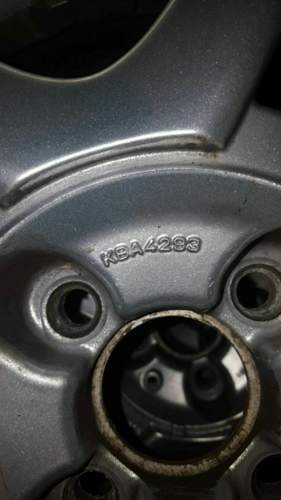

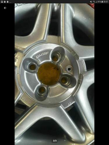

Vielleicht hat ja irgendwer diese Felge auf einen Golf und hat ein Gutachten zur Hand.
Man hat mir 4 Felgen angeboten

Ohne KBA nr. wird das schwer ein passendes Gutachten zu finden oder bei denen mal anfragen

Leider da auch keine Informationen zum Gutachten.
Eine KBA Nummer hatte ich gefunden aber diese ist nur 4 stellig.
KBA 4293
Doch diese Nummer führt mich leider auch nicht weiter.

Was willst'n überhaupt mit nur 1 Felge ?
Oder hast die anderen 3 schon (und 1 kaputtgefahren) ? Und trotzdem keine Papiere ?
Seh da nämlich nix, daß es 4 St. sein sollten ;-)
Also es handelt sich natürlich um 4 Felgen die ich gefunden habe.
Der link war nur das man die Felge gut sehen kann.

KBA 4293 Typ 176
Werde morgen mal zur DEKRA fahren und hören ob die mir helfen können.
Bei der KBA-Nr. fehlt eine Ziffer, die ist normalerweise 5-stellig.
Siehe Bild
1993 war es wohl nicht 5 Stellig.

So ich war dann heute mal beim Orginal und nicht bei der DEKRA.
Der Gute Mann meinte dann auch direkt das es 4 stellig nie gegeben hätte.
Hat dann die Gutachten von Momo soweit mal on durchgesehen.
Die Felge wie oben beschrieben hat die KBA 42933 und nicht 4293.
Er riet mir vom kauf ab, da er auch so keine einzel Abnahme (ca 150€) machen könnte.
Anbei noch zwei Bilder wo die letzte Ziffern doch irgendwie merkwürdig aussieht.

Wird/wurde wahrscheinlich immer der gleiche Rohling gegossen mit 4-stellig und die 5. Stelle je nach Ausführung (Lochkreis, Nabenbohrung, ET) von Hand nachträglich eingeschlagen. Oder die genaue Nummer war zum Gußzeitpunkt noch nicht bekannt/vergeben.
Wenn die felge eine KBA nr hat wende dich über Inet direkt ans KBA dort besteht die Möglichkeit ein Teilegutachten zu bekommen
falls es eins für dein Fahrzeug gibt das Formular ist Selbsterklärend sollten sie eins haben für dein Fahrzeug kostet es irgendwas um die 20€
die anfrage als solches ist kostenlos
