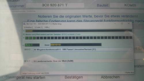

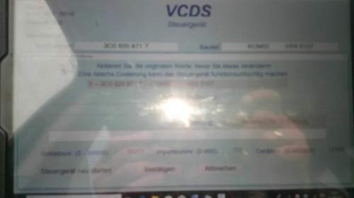

Ich benötige Hilfe zum deaktivieren des Gurtwarners.
Das Auto meiner Tochter ein Passat 3c 2.0tdi Ez.2008
Ich wollte wie bei meinem Fahrzeug den Gurtwarner deaktivieren.
Bei mir war eine lange codierung und alle schritte waren erklärt.
Die codierung bei meiner Tochter lautet 160F00
In ihrem Steuergerät gibt es aber keine Hinweise zum ändern der codierung.Wie muss diese codierung geändert werden damit der Gurtwarner ausgeschaltet ist. Bin für jede Hilfe dankbar.

Bitte zitiere doch mal den Ausschnitt des Steuergerät 17 aus dem VCDS Auto-Scan...
Da wirds im Moment schwierig. Ich gehe davon aus das mir das Fahrzeug nicht vorm Wochenende zur verfügung stehen wird. Welche Informationen aus diesen Scan werden benötigt? Reicht die angegebene Codierung nicht aus?
Es wäre zu schön zu sehen welcher Tacho überhaupt verbaut ist, da ich nicht ganz glauben will, dass VCDS dafür keine Beschriftungen eingepflegt hat.

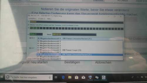

Sobald ein Scan vorliegt, wird er mitgeteilt. Mit einer passenden Codierung könnte ich aber einen Versuch starten sobald das Fahrzeug zur verfügung steht. Sollte es dann funktionieren, so bräuchte ich niemanden weiter belästigen. Ich verstehe nur die Codierung meiner Tochter nicht ( entschuldigung des Fahrzeuges meiner Tochter ). Wenn man im Netz schaut, findet man Hinweise auf eine 7 stellige Codierung die wohl aber auch nur Zahlen haben.
Dann sollte man die 3 und 4 Stelle ändern zbs. 04 - 02= 02
In meiner Codierung sind an dieser Stelle aber eine Zahl und ein Buchstabe 0F
Soll ich nun vom Buchstaben 2 abziehen und ein D daraus machen?
Ich glaube das funktioniert so nicht.
Sämtliche Fragezeichen und Unklarheiten wären von Anfang an ausgeräumt und du hättest schon eine neue Codierung oder Anweisung, wenn du von Anfang mit dem Auto-Scan Protokoll oder zumindest dem Ausschnitt dessen für den Tacho hier in den Ring gegangen wärst 😉

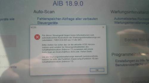

Ok.Ist klar. Das Fahrzeug macht mich fertig. Ich weis zwar nicht ob die Information wichtig ist, aber ich nenne sie mal. Es ist wohl wenn ich mich richtig erinnere ein sogenanntes UDS Protokoll. Das Nerft schon gewaltig. Selbst ein zurückstellen der Serviceintervallanzeige funktioniert da nicht auf Knopfdruck. Da muss jeder Wert einzeln eingegeben werden. Und noch etwas. Natürlich kann ich die Codierung ändern nur es wird kein Hilfetext angezeigt.
Oder wie bei der langen Codierung das man auswählen kann was geändert werden soll und man dies nur anklickt und fertig.
