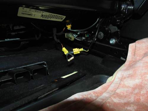

Nach langem probieren, das nervige Warnsystem (mit xentry) auszuprogrammieren, habe ich nun die Gurterkennung überlistet. Hier die Hardwarelösung: 100Ohm unten am Sitz in den Stecker mit dem gelben und blauen Kabel. Der Gurt steckt jetzt immer! Funktioniert super, kein Piepen mehr und nun kann ich auf meiner Ranch ohne Gurtgemecker herumfahren :-)
Jeder muss selber wissen was er macht.

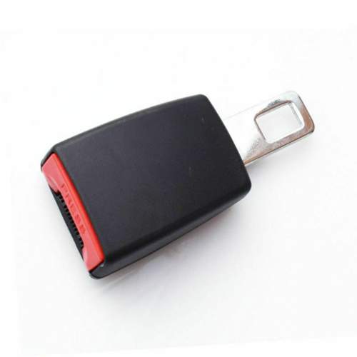

Einfach einen Adapter in's Gurtschloss stecken und man muß sich nie wieder über das Gepiepse ärgern. Und wenn es unbeding sein muß, dann kann man sich trotzdem anschnallen. Die Teile werden exclusiv in chinesischen Qualitätsmanufakturen hergestellt und sind für kleinstes Geld über ebay zu beziehen.

Ich bin mir nicht sicher, ob ich mich im Fall der Fälle auf diese Qualität verlassen würde :/
Ohoh.. DAS würde ich sicher nicht machen. Wäre mir zu riskant.
