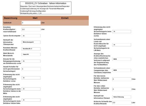

@Deus Ex Machina
Anbei die Liste der möglichen Codierungen im BSI in der Abteilung Fahrerinformationen, bei mir im Ultimate Corsa-e.
Guckst du, gibbet was. Kann man sogar nur vorn deaktivieren die Gurtwarnung, aber hinten lassen. Sorry für späte Antwort...
Edit: gerade gesehen, alle gehen einzeln aus, nur der Fahrer nicht... hahaha. Da geht dann wohl nur komplett alles. Aber ob er die Konfig zu lässt, weiß ich nicht. Deinen Hund auf der Beifahrerseite kannst auf jeden Fall raus codieren.

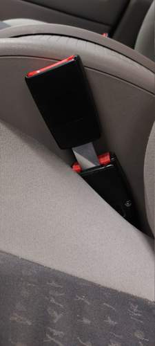

Hier mal was aus meinem täglichen Tüff Alltag für Gurtmuffel, man sehe und staune, was ebay amazon alibaba und co alles her geben. Ein Gurtschloss im Gurtschloss. Damit ist auch Ruhe mit den Warntönen...
Nennt sich Gurtschloss Verlängerung, 2er Set 11Euro.
Sachen gibts... Auf das alle Airbags auslösen und man auch 100%ig den Genickbruch ohne Gurt bekommt. Reicht wohl dann mit 30kmh wo aufzufahren...
In der ebay Beschreibung steht man soll sich doch bitte trotzdem anschnallen, zumindest auf dem Highway.
Schloss im Schloss
Das geht aber schöner und eleganter zum ausschalten
Vllt, auch ein extra-korpulenter Fahrer?
