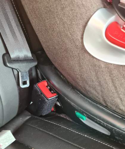

bei unserem Zweitwagen (Ford Kuga) liegen die Gurtschlösser so bescheiden, dass wenn die Cybex sitze mit Unterbau an der Isofix befestigt sing, ein Anschnallen echt Fast ein Ding der Unmöglichkeit darstellt.
Gibt es eine Gurtschlossverlängerung mit ECE-R 16?
10-15 cm reichen völlig aus ( in der anlage nur ein bild was so gemeint ist)
Oder wie macht ihr das?

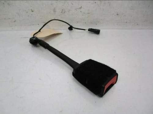

Ok, man kann auch einfach eine Gurtpeitsche der vorderen sitze nehmen, die sind länger.
Ob man das machen möchte und darf, überlasse ich jedem selber, soll nur zur Info dienen
Und das hilft, wenn das Gurtschloss zu tief unterm Kindersitz sitzt?
Das Teil welches ich meine siehst im Bild.

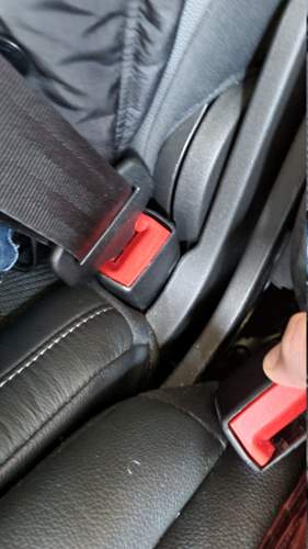

Ja es hilft, da der Teil von Gurtschloss zur Schraube länger ist und somit das Gurtschloss flexibel ist und sich nicht hinterm Kindersitz einklemmt, sondern daran vorbei geht.
Zum bildlichen Verständnis nachfolgend eingebaut das Bild und einmal wie es sonst aussehen würde (Serie) ...
