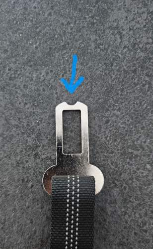

wir wollten gestern den Hund von der Tochter auf der Rücksitzbank mitnehmen und ihn dafür im mittigen Gurtschloss mit seinem Anschnallgurt sichern. Das erwies sich jedoch als nicht machbar, da zumindest das mittige Gurtschloss der Rücksitzbank ein andere Aufnahme hat wo das Metallteil des Hundegurtes nicht einrastet, auf gut deutsch: es passt nicht. In allen anderen Autos die wir zur Verfügung haben passt aber der Anschnallgurt des Hundes. Was machen die anderen Hundebesitzer um ihren Hund auf der Rücksitzbank zu sichern bzw. was können wir tun damit der Gurt in das Gurtschloss unseres S206 passt?

Ich meine das mittlere Schloss war schon immer anders bei Mercedes wegen der Verwechslungsgefahr mit dem links- und rechtsseitigem Gurt. Probiere das mal aus. Wahrscheinlich passt der Gurt des Hundes Links oder Rechts ins Schloss.
Das hab ich schon bemerkt, danke trotzdem für den Hinweis. Der Minihund sollte aber schon in der Mitte mitfahren wenn 4 Erwachsene unterwegs sind. Daher bin ich auch sehr an einer Lösung für die Rücksitzbankmitte interessiert.

Wir haben tatsächlich solange probiert (Freßnapf, Ebay etc.) bis wir ein Modell mit passendem Stecker hatten. Es scheint Längen-Toleranzen zu geben. Das war nervig, aber bei MB leider unvermeidbar. Alternativ einen Gurt verwenden, den man mit Karabiner an den Kopfstützen befestigt (hat anfangs auch geklappt).

Ich hab mir das ganze heute aus aktuellem Anlass erneut angeschaut und liquidblau hatte damals Recht. Der mittige Gurt ist etwas anders als links oder rechts. Mit einem Dremel hab ich dann mal eben eine ähnliche Nut wie am Originalgurt gefräst und jetzt passt der Hundegurt auf allen Plätzen. Hab mal ein Bildchen angehangen wie es jetzt ausschaut. Das ganze hat mich 5min Zeit gekostet.
