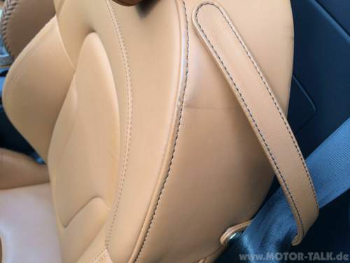

Scheuert der Gurt beim TT 8J Roadster immer am Leder, oder lässt sich da etwas anpassen an der Gurtführung? Ich habe das Impuls Lederpaket und da habe ich an den Außenkanten immer Abrieb bzw. schwarze Stellen.
Wie "verlegt" ihr Euren Gurt? Über die Lederlasche, mit der man den Sitz vorklappt?
(siehe Bild)

Ich habe bei meinem Wagen diese Schleifspuren nach 5.000km an der Lehne festgestellt.
Habt Ihr die auch? Kann man etwas dagegen tun?

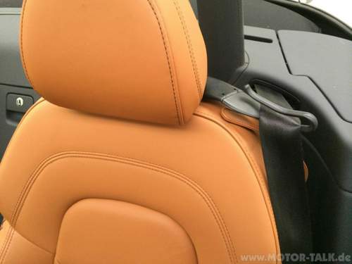

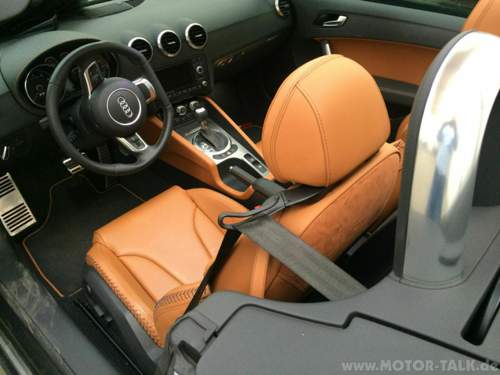

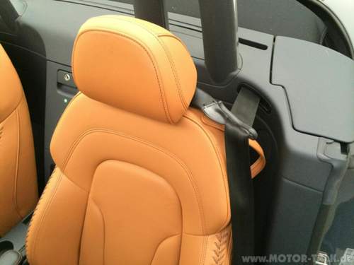

Ich habe mir die Führung von BMW geholt und "verbaut" - siehe Bilder.
Zum Thema Lösen der Kopfstützen - den Knopf habe ich sehr schnell gefunden. Der Trick ist, dass man die Kopfstützen nicht bis zum Anschlag raus zieht und versucht zu lösen, sondern man muss den Knopf drücken und die Stütze dann mit ein wenig Schwung aus der unteren Position nach oben ziehen.

Bild 2: Wie sieht denn dein Einstieg aus???, Das ist ja ein Skandal!
Schäme dich.
