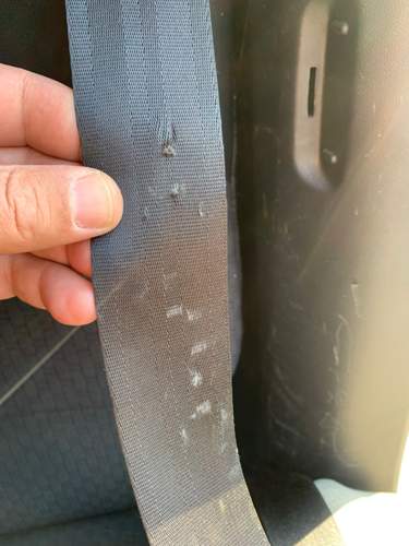

Moin,
leider bin ich durch den TÜV gefallen, weil ein Gurt von der hinteren Sitzbank etwas perforiert ist. Das ist besonders blöde, weil hinten nie jemand sitzt. Irgendwie muss beim Transport von Sachen wohl was schiefgelaufen sein. In meiner Werkstatt würden sie ca. 220€ für das Ersatzteil und 60€ für den Einbau haben wollen. Nun suche ich eine preiswertere Lösung, da mich der Service und zwei neue Reifen sowie neue Bremsbeläge (nach nur 26000km) schon wirtschaftlich ziemlich belastet haben. Kann man ggf. den Gurt einzeln kaufen und wechseln, da die Rollmechanik etc. ja noch funktioniert? Hat jemand von Euch einen Tip?

Gurte gibt es nicht einzeln, nur komplette Gurtrollen.
Da würde ich mal beim Autoverwerter (Schrottplatz) nachfragen.
Ich stimme dem Vorredner zu. Entweder Schrottplatz oder Online Marktplätze. Hab grad mal so grob geschaut. Gibts schon ab 20 Euro. Ansonsten, was ist denn das für ein TÜV-Prüfer??? Der ist ja ultrapenibel. Meiner Meinung nach reicht die Art der Beschädigung nicht aus, um die Plakette nicht zuzuteilen.
Nichts gegen pingelige Prüfer, dazu sind sie ja da und ich bin dankbar dafür aber das ist schon echt krass.
Einbauen kannst du das Ding selber. Is halt ein wenig Gefummel mit den Verkleidungen.
Ich würde zu einem anderen tüv fahren und gut ist. Keine Wiederherstellung sondern einfach so anders. Ansonsten wie gesagt vom Schrottplatz. Die Gurte sind doch nur mit 2 Schrauben befestigt. Ist eigentlich eine Sache von ca. 1 Std.
Anderer TÜV ist nicht mehr so einfach. Die Prüfberichte werden zentral beim KBA gespeichert und da hat jede Prüfstelle Zugriff. Also TÜV A sagt nein und du fährst zu TÜV B dann sieht der, warum keine Plakette erteilt wurde. Das ist ja auch nicht Sinn der Hauptuntersuchung einfach dorthin zu fahren, wo die Plakette aufgrund drei gelber Punkte erteilt wird. Vielmehr würde ich mal an die jeweilige Prüforganisation schreiben und mich da beschweren. Vielleicht sind da ja über den Prüfer schon mehr Beschwerden da.
Vorausgesetzt, es lag wirklich nur an dem Gurtband, was ich mir fast nicht vorstellen kann.
Denn so wie auf dem Bild, ist das in keinster Weise ein erheblicher Mangel, der die Zuteilung der Plakette nicht zulassen würde.
Der Gurt ist durchlöchert. Also ist das ein erheblicher Mangel. Aber was solls. Wenn der Prüfer sagt, der ist hin, ist der hin.

Ob ein Miniloch wirklich die Funktionstüchtigkeit des Gurtes erheblich einschränkt kann ich nicht beurteilen. Und in den drei Jahren in denen ich den Wagen fahre saß da auch noch niemand. Ich habe nun ein Ersatzteil bestellt. Eine Youtubeanleitung habe ich für das Model leider noch nicht gefunden.

- Festgestellte Mängel - 7.1.2b (EM) Sicherheitsgurt zweite Sithreihe links beschädigt

Nach der HU Richtlinie dürfen die Gurte nicht beschädigt sein. Leider gibt es dafür keine Begründung, bzw. Erläuterung, wie der beschädigt sein muss, um einen erheblichen Mangel darzustellen. Meiner persönlichen Meinung nach reicht jedoch das auf dem Bild nicht aus.

nochmals Danke für Eure Beiträge. Hatte mir Unterstützung mit keinen zwei linken Händen gesucht. Keine 10Minuten und das Teil war gewechselt und mein Helfer voller Lob für die einfache Konstruktion und das man nur die obere Verblendung lösen muss und nicht wie bei seinem Passat mehrere Teile.
Jetzt muss nur noch der TÜV sein go geben.

bin heute direkt zur Dekra ohne Termin gefahren. Der Prüfer schaute sich den letzten Bericht an, fragte was denn da los war, zog dann einmal am "neuen" Gurt, etnschuldigte sich das ich warten musste und nun 18€ zu zahlen hätte und meinte so was in die Richtung, dass das doch vebranntes Geld sei und drückte mir den neuen Bericht in die Hand. Auf dem stehen nun auch keine Mängel mehr.. .
Vom Gefühl her wäre ich bei dem ohne Probleme mit dem anderen Gurt durchgekommen.. .
