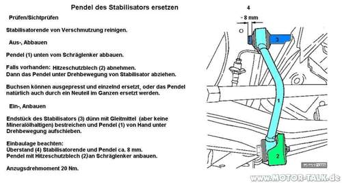

Vor der Hinterachse ist eine gebogene Stange am Unterbogen montiert, die mit zwei Schwingen in der Nähe der Achse befestigt ist. Ein Bild kann ich von hier aus nicht hochladen. Ein aktuelles Angebot bei Ebay sieht so aus Ebay Stabi Omega. In meinen Büchern und bei Ebay heißt das Ding Stabilisator. Es geht um die Verbindung des linken "Knochens" oben, im Bild ganz unten links. Korrekt eingebaut, schaut die Stange ein wenig heraus, wie im Bild, ich schaffe es mit aller Kraft nur bis zur Bündigkeit.

da war ich zwar noch nicht dran, aber ich zitier mal das Buch: Es wird extra darauf hingewiesen das Ende vom Stabi, wo Du das Teil draufschieben willst zu reinigen, ich denke da an Schleifpapier o.ä., also blank machen, Fett drauf und nun sollte man, so die Theorie, den Knochen unter Drehbewegung auf das Stabiende aufschieben können (Überstand Stabi durch die Buchse 8mm). Wichtig ist, das der am anderen Ende noch nicht am Querlenker festgeschraubt ist. Das kommt erst jetzt, Anzugsmoment 20 Nm.

Jo Chuck, das hast Du richtig gelesen.
Montage-pendel-stabi-hinten

So, der Stabi ist drauf. Reinigen hieß wirklich den Rost (huch hat mein Auto sowas?) komplett herunterzuschmirgeln, dann noch Rostlöser, alles brav wieder entfernen, dann Gummigleitmittel (war jetzt Profizeug vom Hebebühneninhaber, beim nächsten Mal, das es hoffentlich nicht geben wird, gehe ich ohne roten Kopf in den Erotikladen und verlange Flutschi), und dann ging es unter Drehen und ein wenig mit der Nuss drücken, bis der korrekte Überstand da war.
Das ganze Teil auszubauen geht ohne Absenken der Hinterachse übrigens nicht. Weder kommt man an die Schrauben ran noch kann man das Teil entfernen, auch nicht auf der Hebebühne. Es fehlen mindestens 10 cm Platz.
