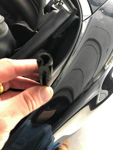

Hallo zusammen.
Ein Marder hatte Lust auf die Gummilippe hinter dem Verdeck.
Nun finde ich in Explosionszeichnungen dieses Teil nicht.
Kennt jemand von euch die Nummer oder eine Bezugsquelle? BMW sagt, das Teil kostet 250€... eine Nummer hatte er nicht.

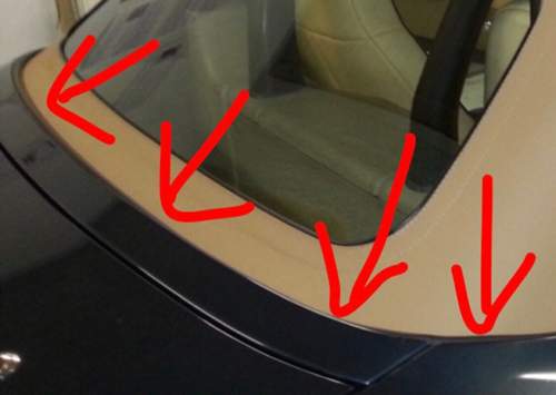

Das Teil ist Abschluss der Karosserie und läuft einmal ums Verdeck rum.
Siehe Foto!
Vielen Dank im Voraus.

Kommando zurück.. gestern kam das Teil, leider nicht die Gummilippe sondern ein fester Rahmen... ich suche weiter.
Wenn man nach der Explosionszeichnung geht, müßte es wohl tatsächlich das dortige Teil Nr. 22 mit der Teile-Nr. 517 183 979 31 sein. In dem kleinen Kreis kann man den Querschnitt sehen: ein Schlauch mit 2 Lippen dran. Das entspricht doch weitgehend der äußeren Ansicht.
Könnte es sein, daß Leebmann das falsche Teil geschickt hat? Wie sah das Ding denn aus?
Es gibt dort ja noch eine weitere Dichtung: Zeichnung Nr. 23, Teile-Nr. 517 184 119 14. Die heißt auch "Dichtung Verdeckkasten", hat aber einen V-förmigen Querschnitt, wie man in dem dortigen Kreis sehen kann.
Möglich - aber weniger wahrscheinlich - wäre auch, daß die Nummern im Katalog vertauscht sind.

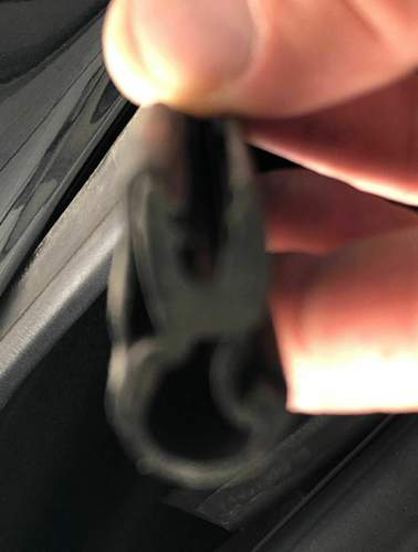

Das Bild ist leider unscharf..
.jpg
.jpg
Trotz Unschärfe gut genug zu erkennen.
Neuer Versuch mit "alter" Nummer?
