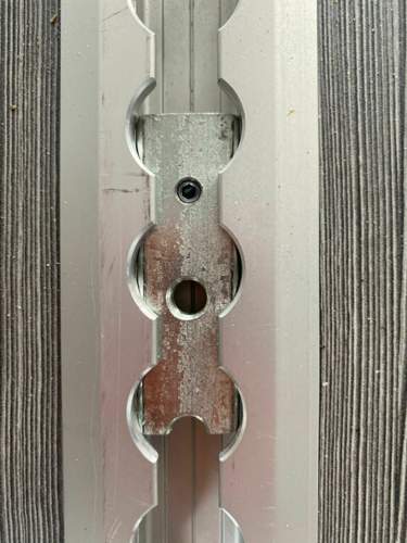

richtig, nutensteine sind zu empfehlen.
meine haben eine kleine imbusschraube, die die steine bei nichtgebrauch so fixieren, dass sie bei der fahrt nicht durch die schiene rutschen und drinbleiben.

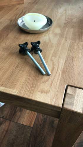

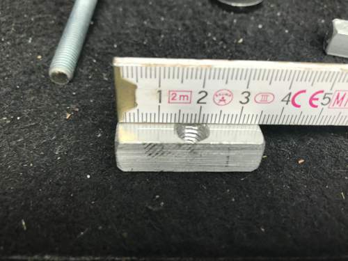

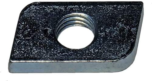

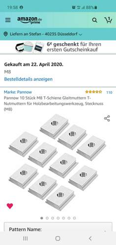

Ich habe für meinen Tisch diese hier genommen. Passen sehr gut in die Tischschienen.

meine sind ein einfach silberner nutenstein mit einer zusätzlichen kleinen inbusschraube, die man reindrehen und so den stein in der schiene fixieren kann. kann gerade nicht selber suchen und die steine sind verbaut.
gruss michael
nachtrag: kann sie im netz auch nicht finden. mein ausbauer hat je zwei davon in jede airlineschiene eingelegt, denn nachträglich geht das selbstredend nicht mehr, ohne die schiene an einem ende zu öffnen. und damit die nichtbenutzten nicht rumrutschen, sind die mit dem inbus fixiert. dachte, sowas sei standard.
