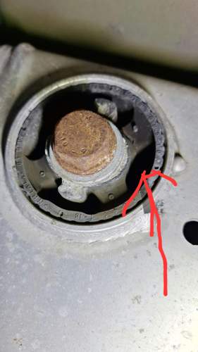

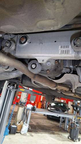

leider habe ich heute beim Ölwechsel festgestellt, dass die Gummilagerung vom Differential gerissen ist. Habe die Bilder als Anhang beigefügt.
Da mein BMW zum TÜV muss, muss es dringend gewechselt werden.
Die Frage ist, wie machen ich es jetzt am besten?
Ich denke mal, dass es mit viel Arbeit verbunden ist, da die Hinterachse komplett raus muss, oder?
Bitte um eure Hilfe und Tipps.
(F10 530D mit 245 PS, Heckantrieb, Standartfederung )

Das ist kein sicherheitsrelevantes Teil. Wird den TÜV-Prüfer folglich nicht interessieren.
Danke für die Info. Dann brauche ich mir aktuell darüber kein Stress zu machen.
Fakt ist aber, dass es zu einem späteren Zeitpunkt gewechselt werden sollte, da es denke ich mal auf dauer nicht Gesund fürs Getriebe ist, wegen den Vibrationen.

Es ist nicht gut für Diferential .Auspuf abbauen , Antriebswelle abbauen, Diferentisl runter ablassen. In Du Brauchst Werkzeug zum ausdrücken

Habe mir paar Videos im Netz angeschaut. Antriebswellen müssen zum Glück nicht ab, Auspuff aber ja. Wenn man die Schrauben an den 3 Gummilagern löst, dann kommt das Differential runter. Ich werde es selber machen, und auch die 2 kleinen mitwechseln. Brauche nur noch den geeigneten Spezialabdrückwerkzeug. Einmal dür den großen hinteren Lager und für die 2 vorderen kleinen Lager.
Daher bräuchte ich von euch mal ne Hilfe, welches Spezialwekzeug für die 2 verschiedenen Lager geeignet ist. Die im Netz angebotene sind nur für den großen Lager geeignet.

Sie ist seitlich nicht offen. Da im Bereich des Gummilagers eine Schweißnahnt vorhanden ist, ist die Frage, ob es Probleme macht beim Einbau.
Oder ich mache es selber mit der Flex, schneide ne Stelle bisschen raus...🤔
Das macht kein Problem. Habe auch so eingebaut. Bisschen schmieren , und dann geht Butter weich
