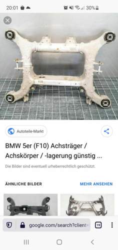

Du hattest in einem anderen Beitrag geschrieben, du konntest es auch auf der Hebebühne sehen. Hattest du den Eindruck, dass es eher vertikal oder horizontal gewesen ist oder nicht eindeutig?
Könnte bei Längsbewegungen auch das Lager vom Achshilfsrahmen sein. Meistens sind alle 4 oder 2 davon hydraulische Gummilager.

Kann ich nicht eindeutig sagen obs längs oder horizontal ist.
Welche Lager meinst du genau?

Anbei ein Bild mit den 4 Gummilagern im Fahrschemel der HA.
HA Fahrschemel
