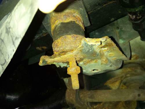

Moin allerseits, ich muss euch mal löchern bezüglich eines Gummi-Metalllagers für meinen Kühler.
ETKA bietet mir da die Teilenummer 893121273 für den unteren Halter und 803121273 für den seitlichen Halter an. Beides bei Audi entfallen und laut deren Aussage nur über Classic Parts zu bekommen. Bei denen zur Zeit kein Vorrat da und wann wieder reinkommt wissen sie nicht.
Also wollte ich bei Ebay kaufen, denn der seitliche ist abgerissen und der untere ist auch fast durch, so das der Kühler quasi nur von den Schläuchen und dem Halter zur Front gehalten wird.
Nur kennt Ebay die Nummer 893121273 nicht, da gibts 0 Ergebnisse. Dafür aber für die Nummer 431121273. Nur steht da bei manchen Anbietern "Nur für Automatikgetriebe" bei, bei manchen nicht.
Nun die Frage ob ich diesen auch nehmen kann ?

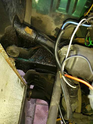

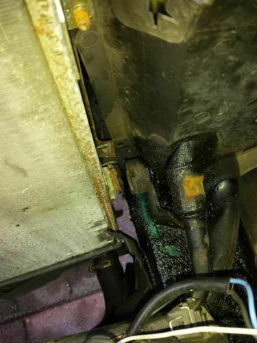

Optisch sitzt der Kühler zu tief, denn ich habe mehrere cm Höhenabstand beim seitlichen Lager und unten sieht das auch nicht richtig aus, der Halter scheint verbogen oder das Lager ist nicht das richtige, obwohl es durch die starke Höhe schon viel ausgleicht.
Unten sind mal Fotos, was sagt ihr dazu ? Ich habe keine Ahnung was der Vorbesitzer oder sonstwer da getrieben haben, aber durch den Unterfahrschutz war vieles nicht zu sehen

ich würde die Dinger vermessen und dann einfach was ähnliches kaufen z.b. sowas

Könnt ihr mir sagen ob der Halter unten so gebogen sein soll ? Sonst bieg ich den hoch, mach den ganzen Rost weg und dann gibts überall Zinkfarbe und Schutzlack drüber. Irgendwie scheint das total verbogen zu sein

Ging mir halt nur darum das "Originalteil" ein zu bauen, denn das für den Motor mit Automatik gibt es ja zu Hauf. Nur den normalen gar nicht. So, im Grunde ging es ja nur darum ob es da Unterschiede gibt, muss ja irgendwo. Warum sonst gibt es 2 Teilenummern ? Nur sitzt doch beim Automatik der Kühler an der selben Stelle oder ? Und der Halter auch
@Treplex schrieb am 23. April 2015 um 23:47:05 Uhr:
Also... 2 verschiedene Teilenummern muß nicht auf 2 verschiedene Teile hinweisen. Oft sind es identische Teile für verschiedene Fahrzeuge. Du kriegst z.Bsp. etliche identisch aufgebaute Teile für Skoda, Seat, Audi und VW mit ähnlichen Teilenummern, die sich dann nur in den ersten 3 Stellen unterscheiden.

Also das Gummilager für Automatik dürfte ca.10mm flacher sein da die Kühler beim Automatik/Anhängerkupplung/Einsatz in heißen Ländern 10mm länger sind.
Beim Typ 81 wären das z.B. 485mm statt 475mm.
Der Halter bei Dir scheint so verbogen weil das Gummilager viel zu Dick ist und es da wohl mal jemand rein gewürgt hat, nach dem Motto Hauptsache der Kühler ist fest.
Die Gewinde scheinen mir auch recht lang.

Guckst Du Bild an dem Du auch erkennen kannst das der Halter am Kühler eigentlich gerade ist.
Ist zwar vom Typ81 aber ist ja gleich.
