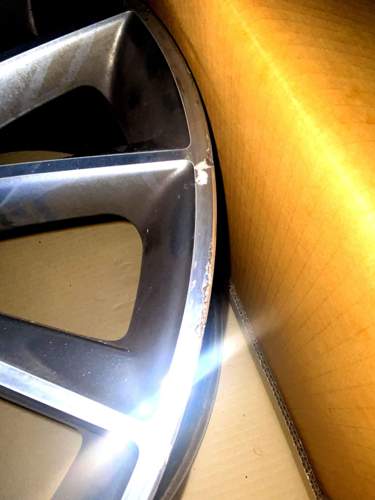

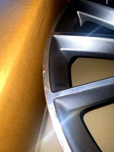

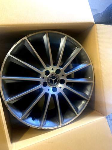

BTW, wieviel kann man für die Vielspeichenfelgen denn verlangen ?? Habe im MBGTC gesehen, dass die neu knapp 3400€ kosten. Klar, diesen Preis bekommt man nie, zudem haben meine Felgen leichte Beschädigungen, aber was wäre denn ein vernünftiges Angebot dafür ? Ich weiß, ist schwer, aus der Ferne und ohne sie gesehen zu haben, aber ne ungefähre Hausnummer, an der ich mich orientieren könnte.
Hier mal ein paar Bilder der Felgen. Die Schäden sollten sich beseitigen lassen, nehme ich an. Leider ist nur eine Felge ohne Schaden.

Die Felgen sehen schon sehr mitgenommen aus.
Ob eine Instandsetzung noch möglich ist?
Die Einkerbungen gehen ja schon sehr in die Tiefe.
Also ich habe mal einem Felgendoc zugeschaut bei einer Restaurierung und die haben schon auch tiefe Riefen rausgebracht. Ich kann mich nur mehr erinnern, wie sie die Riefen aufgefüllt haben, aber ich könnte mir vorstellen, dass man da mit Kaltmetall schon was richten kann. Aber das ist jetzt ne Spekulation von mir.
Füllen der Einkerbungen ist natürlich möglich. Aber dann ist zum einen die Optik der glanzgedrehten Felgenfläche nicht mehr möglich. Und es bleibt bei der Problematik der Kerbwirkung durch die zu tiefen Schäden, die dann Auswirkungen auf die Festigkeit haben.
Diese Felgen sind nicht mehr nutzbar für den sicheren Betrieb am Fahrzeug. Vielleicht noch zur Deko. Ansonsten gibt es noch etwas Geld vom Verwerter für den Kilopreis Leichtmetall.

Nun, ich hätte die weiter gefahren, wenn ich mir nicht andere gekauft hätte. Glanzgedrehte Flächen sind dann auch wieder möglich, weil das abgedreht wird, da gehen nur wenige Zehntel mm weg.
Dass die jetzt nicht mehr zu gebrauchen sind, finde ich schon starken Tobak, da habe ich schon andere Sachen gesehen.....
Du musst messen, wie tief die Einkerbungen sind. Größer 1mm sind nicht tolerierrbar. Und für mich sehen einige Bereiche aus, als wären es >1mm. Und damit nicht mehr nutzbar für den Straßenverkehr.

Wenn ich mich recht erinnere, hast Du das Fahrzeug doch durch einen Gutachter besichtigen lassen. Welche Schadentiefe hat er denn im Gutachten angegeben?
Hm, da ist nix weiter zu vermerkt.

Stramme Ferndiagnose.
Gibt es dokumentierte Fälle in signifikanter Zahl, bei der Felgen aufgrund zu tiefer Kratzer zusammenklappen? Bei welchem Lastfall soll das passieren? Vmax?
Wenn dem so wäre, dann müsste man ganz schön viele Fahrzeuge aus dem Verkehr ziehen. Das sieht man schon relativ häufig, zwar nicht in der Anzahl der Macken, aber der Schwere/Tiefe.
