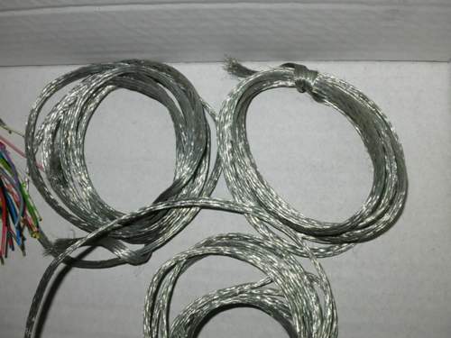

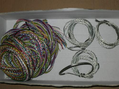

Zu den "geflochtenen Leitungen". Da kann man prima die engmaschige Abschirmung von Steuerleitungen o. ä. nehmen. Die geflochtene Abschirmung lässt sich leicht im Ganzen von den Leitungen abziehen. Die kann man dann gut als Masseanbindung o. ä. nehmen. Je nachdem, wie stark man die dann zieht, kann man die Breite festlegen. Im Gegensatz zur Entlötlitze ist das Abschirmgeflecht auch verzinnt und nicht mit Flussmittel getränkt (da bröselt je nach Hersteller bzw. Alter gerne mal was raus).

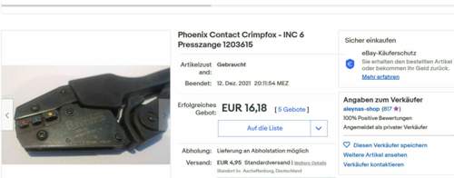

Ein Geheimtipp sind z. B. auch Zangen von Phoenix (Crimpfox-Serie). Das sind absolute Profiteile, werden aber komischerweise immer wieder mal für 5 oder 10 € verkauft,
Sicher, dass nicht vertippt? Ich finde diese Dinger zwischen 100 und 200 €. Nur als Beispiel:

Danke für den Abschirmgeflecht-Tipp. Klingt gut.

Ich habe ja geschrieben von den "Kleinanzeigen", sprich Gebraucht- und Privatangebote. Eine neue Crimpfox6 gibt es z. B. derzeit bei ebay für 69 €.
Die extrem guten Angebote, wo jemand den Preis nicht kennt, sind in der Regel z. B. bei ebay-Kleinanzeigen innerhalb Minuten weg. Da muss man Glück haben und zur richtigen Zeit das richtige Angebot ergattern.🙂
