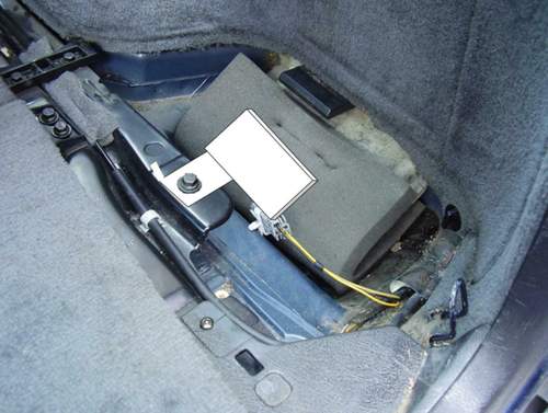

Habe das Teil erstmla so befestigt siehe Foto
Die Platte passt genau drüben....aber ziemlich genau sodass ich mir nicht vostellen kann das es vorgesehen war...
Meiner war natürlich auch nicht vorverkabelt 🙁 aber nach 2 Stunden basteln funktioniert das Teil 🙂
Befestigung
So das Rätsel hat sich aufgelöst:
die 850er ab 96 haben 2 Löcher da für den Halter: in dem einen (weiß) geht die Nase vom Halter rein, der 2. der unter einem Stück Isolierung liegt ist ein M6 Gewinde...
Mein 95er hat keine Löcher da aber fest ist er trotzdem.
Hier die Fotos:

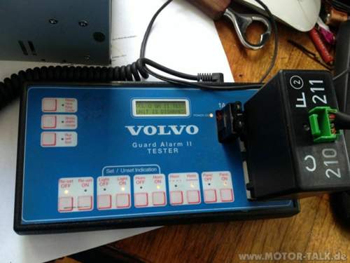

Btw. so sieht der Guard II Tester aus
2014-02-15-11-50-04
Guard II Tester
Guard II Tester
