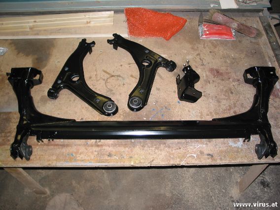

Was mir noch auffällt: deine Hinterachse ist lackiert, oder?
Respekt vor soviel Detailliebe!
Hast selbst gemacht oder machen lassen?
Nö, nix lackiert... 😁
Sandgestrahlt, zinkgrundiert und pulverbeschichtet! - Kann man nicht selber machen... 😉
Das war nicht unbedingt nur Detailliebe, sondern da hat immer irgendwie das eine das andere ergeben... Gebrauchte Teile besorgt, ein Freund hat mir sandstrahlen angeboten und eine Connection zum pulverbeschichten... So hab ich dann alle Achsteile machen lassen (http://www.virus.at/virusinaction/golf0312/full/IMG_8407.jpg) - hat halt beim TÜV wohl auch einen etwas professionelleren Eindruck gemacht, denke ich und mir dann wohl auch größere Probleme erspart...

Wollte nochmal fragen, was das an den Achsteilen für eine genaue Farbe ist? Die glänzt nicht so übertrieben, sieht richtig gut aus.
"Schwarz, glänzend" - Das war die Ansage beim Pulverbeschichter... 😁 😁 😁
Sind meines Wissens alles RAL-Farben, was die da beschichtet haben, vielleicht ist das heute anders - is ja bei mir auch schon wieder bald drei Jahre her...
Sind die Bilder auch schon 3 Jahre alt?
Kaum, oder? Die Teile sehen aus wie neu.
Oder bist du ein "Achsenputzer"? 😁
Ja, die Bilder sind entstanden, wie ich die Teile verbaut habe - schätze, das müsste so Herbst 2003 gewesen sein...
Nein, bin kein Achsenputzer, Gott bewahre! Aber ich muss sagen, dass die Teile recht unempfindlich sind!
