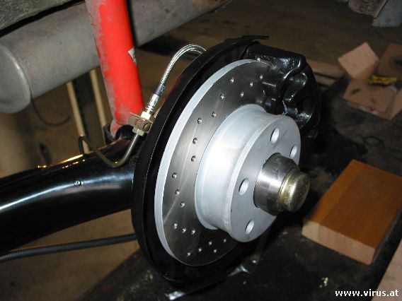

Mal was anderes:
Sind das auf dem Bild Zimmermänner? 😉
Jop - vorne wie auch hinten! 😉
/edit: ups, erst jetzt gemerkt, dass ich da oben wohl das falsche Foto attached habe... Schmarrn...
Hinten auch gelocht?
Kannst mal ein Pic posten?
Haben die hinteren auch eine ABE?
http://www.virus.at/virusinaction/golf0312/full/IMG_8425.jpg
Die hinteren haben meines Wissens keine ABE bzw. Gutachten. Beim österreichischen TÜV gabs da aber keine Probleme, weil die Scheibe ja den orignalen Maßen entspricht... Haben die Scheiben problemlos in das Gesamtgutachten über den kompletten Umbau aufgenommen.

Schaut gut aus, hast du denn eine Verbesserung gemerkt durch die Scheiben?
Stahlflex hast auch wie ich sehe... Hab die auch drin. Sind die auch von Goodridge?
Ging dein Druckpunkt auch etwas weiter nach hinten mit den Stahlflex-Leitungen?
