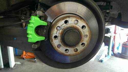

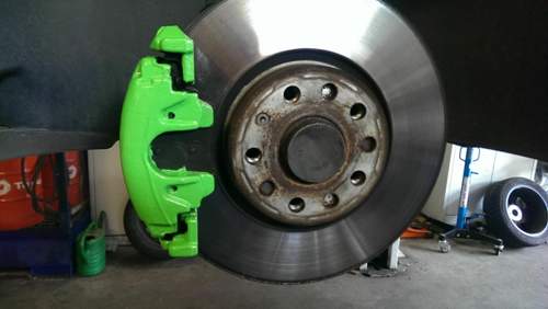

Soo Leute,
also die EBC Turbo Groove Disc's black inkl. Greenstuff Bremsbelägen sind nun montiert.
Zusätzlich habe ich die Bremssättel noch mit dem Foliatec Bremssattellack in Neongrün gefärbt😉
Habe mal die Bilder von Anfang bis Ende hochgeladen, eventuell benötigt mal jemand Infos diesbezüglich.
Die Bremsen quietschen nicht und die Bremskraft ist super😉
Wenn jemand direkteres ansprechen der Bremsen erwartet müsen die Bremsleitungen auf Stahlrefex umgebaut werden. Habe ich aber "noch" nicht gemacht.
Bei dem Bremssattellack ist ebenfalls weiße Farbe für den Untergrund dabei und danach bin ich 2x mit grün darüber gegangen.
Nach 2 Stunden musste ich dann fahren aber da die Bremsen nicht wirklich stauben ist nichts am Lack kleben geblieben. Hatte Sorgen diesbezüglich da dieser noch etwas klebrig aber nicht mehr flüssig war.
Von meiner Seite 100% Kaufempfehlung für die Bremserei.
Jedoch würde ich von Foliatec keine Neon Farbe mehr nehmen sondern normale da die Neonfarben leicht transparent sind und man eben 2-3 mal drüber gehen muss damit der weiße Untergrund nicht so stark durchscheint.

Schauen auch super aus🙂....ich habe etwas von dem Härter in die weisse Farbe gegeben. Meinen 2000km Bericht werde ich sicher nachreichen. Jetzt muss ich die Teile mal 300km vorsichtig einbremsen laut Anleitung🙂

Soooo,
hier mein 2500km Bericht😉
Also die Bremsen laufen weiterhin ohne Probleme. Einmal habe ich es etwas beim bergab Serpentinen fahren mit dem Bremsen übertrieben. War jedoch schon nach 4 Tage nach der Montage also waren diese noch nicht richtig eingebremst.
Da haben sie nach 10 Minuten nicht mehr richtig gegriffen aber daran waren wahrscheinlich die weichen Bremsleitungen schuld😉
10-15 Sekunden später nach einer kleinen Bremspause griffen sie wieder und bis jetzt habe ich es nicht mehr geschafft diese zu überhitzen.
Beim fahren mit offenen Fenster ist das Lüftergeräusch der Bremsscheiben doch deutlich zu hören. Aber ich finde es irgendwie geil😉
Muss man ja auch hören wenn etwas richtig gekühlt wird oder??
Also ich werde mir diese Dinger wieder kaufen, jedoch wieder auf die Ceramik Mischung umsteigen da der Bremsstaub doch etwas nervt.
Werde morgen Bilder nachreichen wie die Bremsen nun aussehen.
