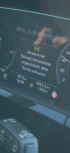

Hab seit Vorgestern meinen GT RS abgeholt. War ein Vorführer und hat jetzt 9100km runter.
Während der Haltezeit hatte ich den Wagen immer wieder mal, und hab die Meldung bekommen, Fehler im Antriebsstrang, Leistung reduziert. War aber nichts und ging dann von alleine weg.
Heute hatte ich dann wie folgt:
Antrieb:
Achtung!
Fahrleistung begrenzt
Zusammen mit der Meldung Fehler im Allradsystem.
Da ging dann tatsächlich nichts mehr, nur noch Notlauf.
Abgestellt, 2 Minuten gewartet.
Seitdem ist der Fehler weg.
Wie hat das Autohaus das mit dem Motor herausgefunden?
Bei der Übergabe wurde alles gecheckt aber war nichts.
Ist das jetzt Software oder vielleicht doch Hardware?

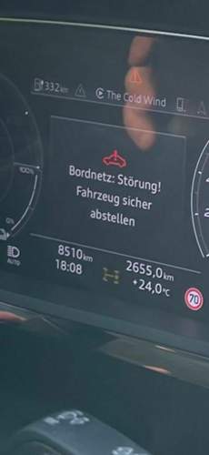

Der Motor wurde vom Autohaus geprüft (angeblich in Zusammenarbeit mit Audi). Mehr weiß ich leider nicht. Habe letzten Dienstag den Wagen wieder abgeholt und bin 80 km ohne Probleme gefahren. Bei der nächsten Fahrt trat dann ein Fehler in der Elektrik auf, Antrieb eingeschränkt, Wagen soll abgestellt werden. Bin rechts ran gefahren, abgeschaltet, kurz gewartet, und weiter geht's. Das Spielchen dann zwei mal...
So macht Eletrofahren keinen Spaß.
Montag geht er dann nochmal zum Frendlichen und soll direkt bei Audi duchgecheckt werden.
Das ist dann deren letzte Chance, danach muss er laufen.
Axel
Fehlermeldung 1
Fehlermeldung 2
