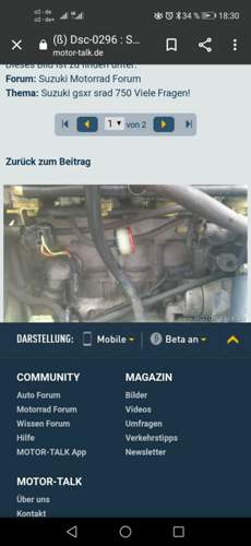

Weiss jemand wie der Kraftstofffilter bei meinem Srad 750 aussieht???
Im Internet gibt es zick verschiedene Bilder
Bitte nur den passenden Suzuki-Luftfilter verwenden, sonst hast Du eine weitere Baustelle!
