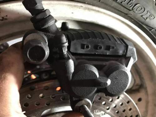

Hallo der Post ist zwar alt aber vielleicht kann jmd helfen. Möchte an meiner Bj 90 die simmering tauschen, aber ich bekomme die bremssättel nicht ab. Siehe Bild.
Wie geht das? Bin ziemlicher Neuling.
Lg Oli
Hab sie ab.

Oje....du kriegst die Sättel nich ab, oder nur mit Schwierigkeiten...und willst die Simmeringe tauschen....schlechte Idee....lass es lieber mache .. gut gemeinter Rat
