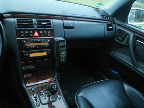

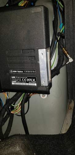

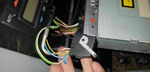

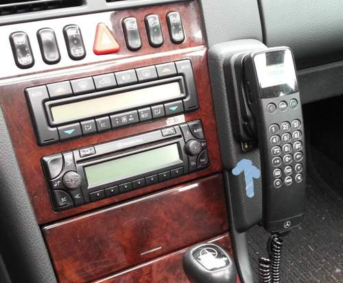

Hallo!Ich Habe einen 210er gekauft,Am mittelkonsole ein schönes gerät verbaut(siehe foto) welche ich bentutzen möchte!Im kofferraum ist ja vorhanden den gsm modul!

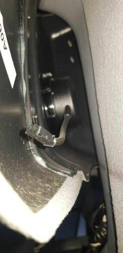

Trotztem der problem ist, ich einfach finde niergendwo den steckanschlüsse für den Schale!
Ich habe gesucht hinten den radio(aps 30 becker) aber finde nicht

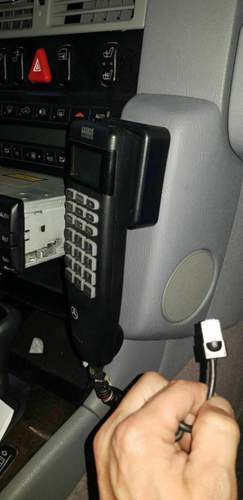

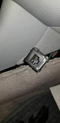

2 unbekante stekker habe gefunden(siehe foto)
Kann jemand mir helfen?
Schöne Grüße!

Hallo Adam088, das APS 30 hat, außer über D2B, keinen weiteren Audio Eingang für eine Freisprechanlage, Du brauchst einen Lautsprecher oder eine Weiche, bzw ein anderes Radio.
Zuerst musst Du aber herausfinden mit welcher Spannung die SIM Karte läuft, die alten Telefone brauchen 5 Volt Karten, welche es seit 10 Jahren nicht mehr gibt. Die neueren Karten hatten 3 Volt und heutige laufen mit 1,8 Volt.
Wenn Du eine Hanndelsübliche 1,8 Volt SIM in ein 5 Volt Telefon steckst dann ZERSTÖRST Du die Karte und / oder das Telefon
Außerdem brauchst Du einen Provider im 800 / 900 MHz Netz zB. Telekom, da es damals nur D1 und D2 gab.
Auf dem Bild ist es schlecht zu erkennen aber bei mir läuft es mit Congstar Prepaid, ist allerdings ein Mopf,
das gleiche Motorola Telefon wurde aber auch schon im W140, W208, w220, w215 verbaut.
Du hast aber ein AEG Telefon welches eine Generation älter ist als meins, und unter anderem im R129 und W140 Verwendung fand.
Gruß Käptnslow

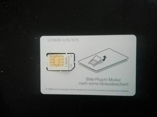

Hallo Adam088, bereits in meinem zweiten Post habe ich Dich auf die SIM Problematik aufmerksam gemacht, Deine Antwort war SIM Karte ist kein Problem, jedoch schreibst Du nun das Du nur noch eine SIM Karte kaufen musst.
Du benötigst zum Betrieb des Telefons eine Karte wie auf dem Foto mit 5 Volt Chip, wenn Du irgendwo noch so eine liegen hast und die mit Deinem Wuschprovider identisch ist dann kannst Du die Daten deiner neuen Karte auf die alte übertragen lassen,
das sollte in einem gut ausgestatteten Telefonladen kein Problem sein, lass Dich nicht abwimmeln.
Viel Glück
Gruß Käptnslow

Danke für die info!ja ich bekomme solche grosse sim!provider ist T-mobile(in ungarn ist es)es hat 900 mhz
Hallo Adam088, die muss nicht nur die Größe haben, der Microchip auf der Karte muss auch 5 Volt!!!
unterstützen, aber die neuen Karten laufen nur mit 1,8 Volt.
Gruß Käptnslow
Ich kann nur neue sim kaufen;alte habe keine!und ich finde nicht am internetbörse, Ich probiere einmal aus mit neue sim dann ich melde mich !

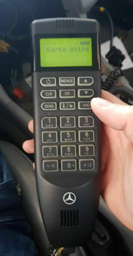

Hallo, häng mich da Mal dran. Könnte das der Grund sein das in meinem 210er das Telefon zickt. Das geht nach dem Start an, hält ne Weile und dann ist Ende Gelände. Fehlermeldung ist," Karte fehlt" Ging aber zuerst perfekt 2 Jahre lang.
Hallo, in manchen GSM Telefonen sind Chipsätze verbaut die relativ tolerant mit verschiedenen SIM Karten umgehen können, in meinem 210er läuft auch eine 3 Volt Karte am Motorola Festeinbau,
Fakt ist jedoch das insbesondere Festeinbautelefone älteren Datums mit 8 Watt Sendeleistung
nicht mit den neuesten SIM Karten mit 1,8 Volt umgehen können.
Im Zweifelsfall hilft ausprobieren, auf jeden Fall kann man sich die SIM
schrotten, die Kartenleser eher selten.

@CE333, Entschuldigung ich bin wohl durcheinander gekommen, wenn die Karte vorher einwandfrei funktioniert hat, dann denke ich dass es eher am Kartenleser liegt, vielleicht hilft es ja die Kontakte zu reinigen. Kann aber auch sein das die Karte durch dauerhafte Überspannung einen Fehler hat, aber dann würde Sie höchstwahrscheinlich gar nicht mehr funktionieren.
Vielleicht ist die Karte kurz vorm Exitus, wenn zB eine Leiterbahn kurz vorm Durchbrennen ist erhöht sich ja der Widerstand, und deshalb Kotzt diese nach ner Weile ab und Funktioniert am nächsten Tag wieder.
Gruß Käptnslow .

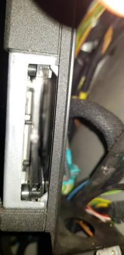

Noch 1 probleme hinten den telefon sg habe aufgemacht und ich denke es fehlt den simkarte slot
Sim halter
Sim karte
Hallo Adam088, da bei deinem Steuergerät offensichtlich das Kartenlesemodul fehlt solltest Du mal gucken ob es nicht an einem anderen Platz verbaut wurde, bei meinem Telefon befindet sich der SIM Kartenleser in der Hörerauflage.
Versuche doch einmal eine Bedienungsanleitung für Dein Telefon zu bekommen
Gruß Käptnslow
