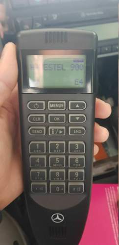

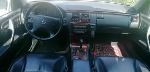

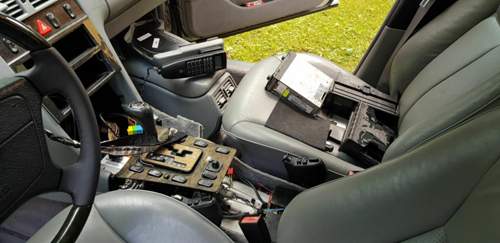

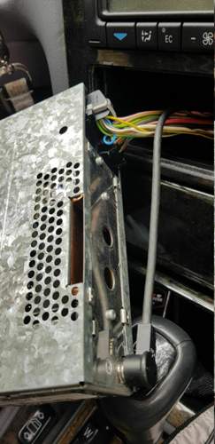

Hallo!Ich Habe einen 210er gekauft,Am mittelkonsole ein schönes gerät verbaut(siehe foto) welche ich bentutzen möchte!Im kofferraum ist ja vorhanden den gsm modul!

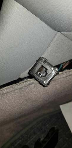

Trotztem der problem ist, ich einfach finde niergendwo den steckanschlüsse für den Schale!
Ich habe gesucht hinten den radio(aps 30 becker) aber finde nicht

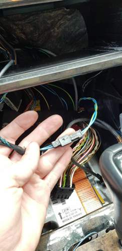

2 unbekante stekker habe gefunden(siehe foto)
Kann jemand mir helfen?
Schöne Grüße!

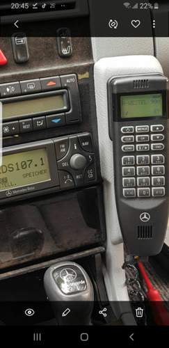

Kleines update:telefon lauft mit den telekom sim karte!wenn einen anruf kommt den aps 30 zeigt 😛hone;den Fse funktion geht nicht!
Hallo, Adam088, hast Du den externem Lautsprecher an die FSE angeschlossen?
Wurde das externe Mikrofon an die FSE angeschlossen?
Ich interpretiere Deinen Post so das im Display des APS 30 Phone steht und die Stummschaltung aktiviert wird.
Mehr leistet das APS 30 in der in Deinem Fahrzeug verbauten Konfiguration nicht, zum Freisprechen wird zwingend ein externer Lautsprecher benötigt, welcher die Sprache des Anrufers wiedergibt.
Alternativ gibt es eine aktive Weiche welche hinter dem Lautsprecherausgang des APS 30 in die Lautsprecherverkabelung eingeschleift werden kann, ich weiß aber nicht ob eine Solche in Deinem Fahrzeug verbaut wurde.
Gruß Käptnslow

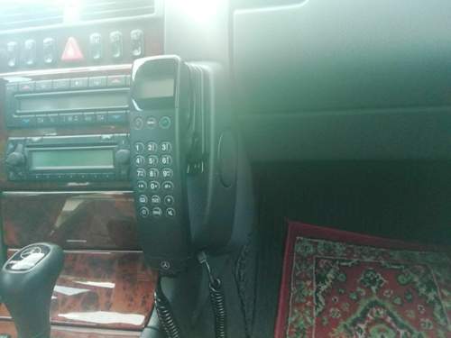

Moin, hier ein paar Bilder von meinem Festeinbau Mercedes Motorola International 2700 im S210,
die Steuergeräte befinden sich unter der hinteren Sitzbank auf der Fahrerseite.
Das Telefon ist im D2B Ring integriert und lässt sich komplett über das Lenkrad bedienen,
das Telefonbuch wird im Kombiinstrument angezeigt, die Freisprechanlage läuft über das APS 30
und somit über die normalen Fahrzeuglautsprecher. Das Mikrofon befindet sich im Fuß vom Rückspiegel
Die Anlage ist qualitativ sehr gut, so daß auch Mitfahrer auf der Rückbank verstanden werden.

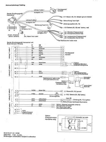

Ok!danke;in diesem.fall ist es egal ob ich aps30 oder aps bt 2 habe...ich habe den mikrophone kabel gefunden welche ist verbundet ;ich muss noch die kabel finden für den externen lautspracher!
Hallo Adam, ja ist egal ob du das APS 30 weiternutzt, Du musst nur die Stummschaltung anschließen, das bedeutet das der Ton vom Radio abgeschaltet wird sobald das Telefon benutzt wird.

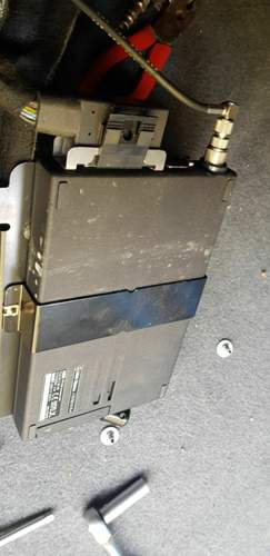

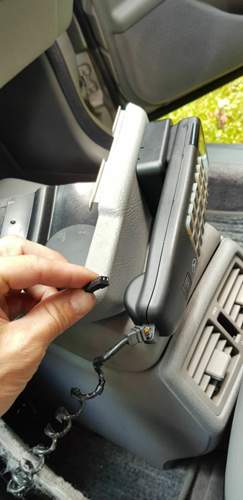

So!ich gebe auf...leider ich finde niergendwo den steckanschluss fur den externe lautsprecher..den microphone. Oben ist verbindet;das einzige passende stecker was ich gefunden habe ist mit die gelbe/blaue kabel(siehe foto) ist schon verbindet...vl es ist die microphone ;ich weiss nicht genau..

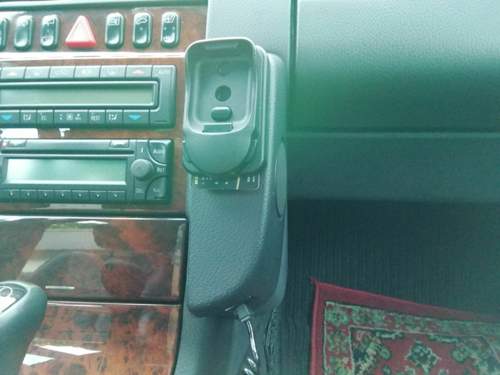

So, hier ist mein endreport damit schliese dieses thema!
Der AEG GSM telephone mit FSE funktion lauft endlich in mener 97,er e430... in dem jahr 2020!

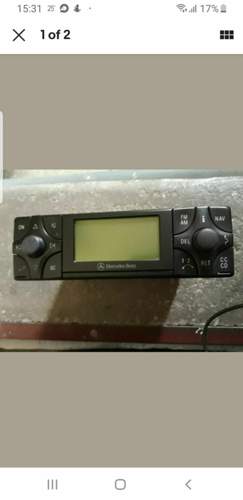

Beim dieses konfiguration den Freisprechen ist nicht der grundsteullng!die FSE wird über einen tastenkombination aktiviert...(es ist egal ob man hebt auf den telefonhörer oder lass es drin) dass heist whärend ein anruf MENÜ+* und voila tone kommt von l.sprecher ouch....
Der kabel (blaugelb/blaugrün 2 polige stecker) ist für die fse lautsprecher,aber bei meinen fall leute hat angeschossen mit den lautsprecher links oben am armaturenbrett....es funktioniert mit den konsole lautsprecher auch....wenn verbindet...
Den becker aps 30 leistet nicht den FSE über fahrzeug lautsprecher
den Aps BT-2 steuert den FSE über fahrzeug lautsprecher(Kaptainslow recht gehabt)
Konfig details:

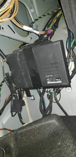

AEG GSM modul( KOfferraum): A 210 820 02 35
Telefonhörer AEG: A 001 820 0835(betriebsanleitung vorhanden fürs vorgangermodell)
Externe microphone dachhimmel oben
Externe lautsprecher auf der seite der telefonkonsole runde formig(ausser betrieb)
Sim karte: Telekom normales grosse sim
Radio:A 208 820 05 89
Sorry wegen mein schlechte deutsche sprache 😁 und
danke euch, war richtig hilfreich dieses forum!
