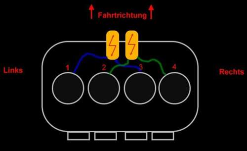

Wie es der Zufall wollte, hab ich nun die gleiche hier stehen Suzuki 650 Katana.
Diese stand die letzten Jahre ungestartet in einem Schuppen. Der Vorbesitzer nicht mehr "greifbar"
Die Erben weisen die Hände von sich, wollen mit altem Schrott nichts zu tun haben und heissen alle "Haase"
Für ihr Alter sieht die ganz gut erhalten aus, wie es so schön heisst :cool:
Also abgestellt Batterrie geladen, rangehängt und Knöpfchen drücken. OrgelOrgel, sonst nichts sie war noch etwas verschlafen :cool:
Aso ja mal den Sprithahn auf Pri gestellt und nochmal das selbe, die Dame ergoss sich über den Boden:mad::cool:
Mürrisch guckte ich die Vergaserbank an, diese müsste Wohl oder Übel raus. Zu meinem erstaunen und entgegen der Erfahrung Äusserlich wie Innen sehr guter Zustand. Mal ein Vorbesitzer der wohl tatsächlich nach dem letzten abstellen, den Sprit aus den Vergasern gelassen hat.
Trotzdem wenn ich das Teil schon mal raus hatte, wurden Düsen usw. gecheckt und durchge..pustet.
Wieder rein mit den Vergasern und orgeln, nichts (Starter funzt, Welle/Kolben bewegen sich)
Etwas Spray in die Kammern sprühen...BlaBluBbbB...es tut sich was.
Ich habe den Tank ab, erstens komm ich so gleich besser dran die Zündkerzen zu checken, zweitens läuft frischer Sprit aus einem Behelfstank direkt in die Vergaser, Schwimmerkammern laufen diesmal nicht mehr über.
Orgeln...BlablubbBlablubb...Blubb siehe da sie kommt...
Läuft mit voll gezogenem Choke, soweit so gut.
Ich stelle fest -und täglich grüsst das Murmeltier- die läuft nur auf zwei Zylindern :o:rolleyes: Die beiden Links.
Also weiter, Kerzen checken, ich weiss neue Kerzen sind immer vom Vorteil hab ich aber grad nicht zur Hand.
Ich nehme einfach mal die beiden linken die grad liefen, tausche sie erstmal gegen die rechten und starte nochmal.
Jetzt laufen immernoch die beiden linken Zylinder voll mit, zusätzlich der äusserste rechte, aber auch irgendwie nur halbwegs :confused::o
Desweiteren bin ich mir nicht sicher mit den Zündkabeln, im normalfall sollten diese ja auf den richtigen Kerzen Stecken als ich die Suzi abgeholt habe, aber weiss man das sicher? NEIN
Also eine Zündspule links eine rechts, beide sind jeweil auf den Kabeln, mit Nummern. Jeweils auf dem einen Kabel Nr:3/1 und aud dem anderen Kabel Nr:2:confused:
Ist das normal? Sollte da nicht wenn dann stehen: 1,2,3 und 4??
Kann mir da mal jemand nachhelfen wie -erstens- die Zylinder nummeriert werden. Also von Fahrersicht aus gesehen z.B. Aussen Links 1? dann links Innen 3? rechts Innen 4, rechts aussen 2??
Oder wie ist das?
Wäre erstmal wichtig für mich zu wissen ob überhaubt die Zündkabel nicht komplett vertauscht sind und was kann man zu meinen Numerierungen auf den Kabeln selbst sagen?
Villeicht fährt jemand aktuell so ein Katana Modell und weiss was^^
Danke im Vorraus
Zylinder 1 + 4 links und rechts außen . (lange Zündkabel)
Zylinder 2 + 3 links und rechts innen . (kurze Zündkabel)

ich habe hier noch etwas gefunden:
Angaben zu Zylindern und Zündspulen der GS / GSX Modelle
Die Zylinder 1 + 4 sowie 2 + 3 sind jeweils an eine Zündspule, deshalb auch Doppelzündspule genannt, angeschlossen dadurch feuert ein Zylinder immer in den Auspufftakt des anderen.
Das heisst es müssten von der einen Zündspule zwei Zündkabel zu je Zyl.1 und Zyl.4 gehen
Und von der Anderen Zündspule zwei jeweil zu den beiden Zyl.2 und Zyl.3
Richtig?
Ich war vorhin kurz nochmal an der Maschine, bei meiner gehen die Zündkabel von der Linken Zündspule zu Zyl.1 und Zyl.3, von der Rechten zu Zyl.2 und Zyl.4
Ich hatte damit bisher nicht zu tun und kenn mich da nicht so aus, aber allein "Optisch" sieht es mir irgendwie nicht richtig aus. Auch die Nummerierungsschildchen auf den Zündkabeln sind verwirrend.
Morgen wohl die Zündkabel wie oben erwähnt umstecken, hoffe ich mache so nichts verkehrt??:o:o

Aber zurück zum Thema, bevor ich weiter spekuliere ob es an Zündkerzen, Steckern usw. liegt dass der eine Zylinder nicht richtig kommt, brächte ich dringend eine klare Ansage ob meine Zündkabel so richtig angeschlossen sind. Ich vermute halt, dass evntl. die Stecker falsch sind und der eine Zylinder dann logischerweise durch falsche Reihenfolge abgewürgt wird.
Da nützt mir als Laie nicht wirklich wenn ich die Zündreihenfolge habe, abgesehen davon, hab ich bisher verschiedene "Tipps" z.b. 1-2-4-3 , 1-3-4-2
Und dann dieser Link: Zündfolge bei Suzuki GS und GSX Motoren
Schön wäre es wenn sich das mal jemand an seiner Katana 550/650 angucken könnte und mir die Stecker Reihenfolge einfach mal nennen könnte :cool: Was bisher wohl dagegen gesprochen hat: Dazu muss der Tank runter um zu sehen welche Kabel wohin gehen, das ist ja nicht die Welt. Ist wochenende also bitte ;);)
Ich habe mal noch eine Skizze gemacht um es Optisch dar zu stellen, wie die Stecker grade bei meiner drauf stecken (Bild 1 unten angehängt)
Kann das so hinhauen?? Theoretisch wäre das doch Zündfolge 1-3-2-4:confused::confused:
Wenn ja wäre das doch komplett falsch??
Danke
