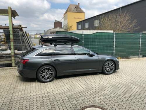

Habe heute auch die Dachbox mal montiert. Nutze den passenden Thule Adapter für den C8, was mich wundert, da sind gar keine Zapfen dran die einrasten könnten. Ist das richtig?
Oh je, böser Fehler! Weil du dein Kennzeichen nicht unkenntlich gemacht hast, rufst du damit wieder die nervenden "... dein Kennzeichen ist lesbar …"-Jäger auf den Plan 😁.
Laut Aussage Thule sind die neuen Füsse ohne Zapfen.
Hatte eine Anfrage an Thule gestellt, ob mein altes System für den Avant 4G (Dachträgersystem 4901+4915+869 (mit Zapfen)) auch für den neuen Audi A6 Avant 4K verwendet werden kann.
Habe folgende Antwort von Thule bekommen:
".... Leider, werden Füße und Kit nicht mehr empfohlen und getestet, daher müssen diese ausgetauscht werden. Ihre Traverse kann jedoch nach wie vor weiterverwendet werden anstatt der WingBar.

Danke, dann passt ja alles. Trotzdem komisch, hätte ich jetzt als zusätzliche Sicherheit empfunden.
