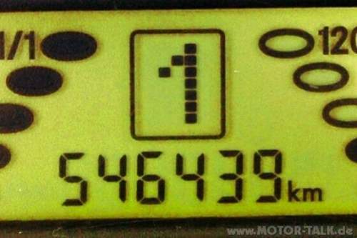

Von den " Masochisten" gibt es mehr als du denkst, kein Wunder auch bei der Kraftstoffersparnis z.B. bei 100 tkm/Jahr.😉
Im Anhang ein Tacho eines 450-er Smart Fortwo cdi.
Smart-rekord-laufleistung-cdi-bj-2000-702233818502586539
