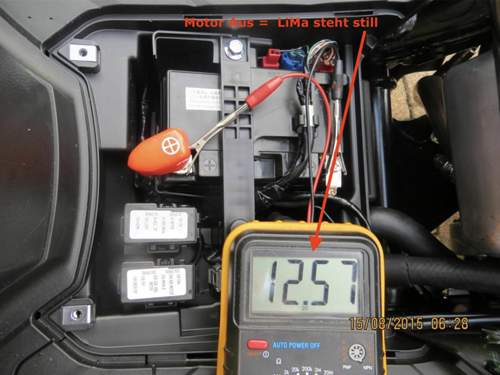

Nagelneuer Honda-Roller SH300 hat diese Werte ... recht konstant, trotz wechselnder Belastung (Stopplicht - Blinklicht - usw.)
p.s.: Akku ist nach dem rausschieben aus dem Laden nicht ganz voll ...deshalb nur die 12,57 Volt.
Bei gepflegtem Akku beträgt die Ruhespannung mind. 12,70 bis 12,80 Volt.
Ansonsten hängt fast tägl. das Erhaltungsgerät drann und die Spannung liegt tagelang im Blei-Akku-Wohlfühlbereich von 13,70 Volt.
Außer die automat. Desulfatierung hackt mit ihren 80 Amp.-Impulen sekündlich auf die Bleiplatten ein ... dann liegt stundenlang nur 13,2 Volt an.

14,3V ist ein sehr guter Wert,da kann man nicht meckern.
13,2 ist dann die Akku-Ruhespannung oder wie ist das gemeint?
