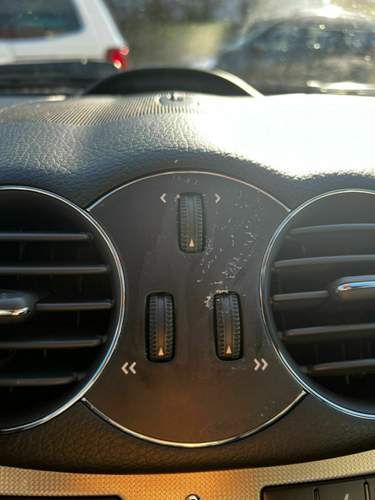

Hallo
Ich war kürzlich beim Tüv und alles ohne Beanstandungen, was mich natürlich freute. Allerdings als der Tüv Mann in meinen Wagen stieg und die Rädchen der mittleren Luftdüsen schliessen wollte, sagte er plötzlich, häh was ist denn das hier und warum klebt das so stark. Da war es dann schon zu spät.
Dieser klebrige Untergrund war leider schon seit dem Kauf und hat mich immer schon gestört. Nun aber siehts optisch noch schlimmer aus, da der Tüv Mann draufrum getatscht hat. Es geht um die Luftdüsen mittig in der Konsole, wo zwei Luftaustritte für Fahrer und Beifahrer sind und jeweils mit einem Rädchen verstellt werden können.
Kennt das Problem noch jemand?
Ich habe es eigentlich so gelassen, da es mir zu aufwendig und teuer wäre, ein komplettes Armaturenbrett zu tauschen, "nur" weil es genau dort klebrig ist. Es klebt wirklich stark wie Klebstoff und wird bei Hitze schlimmer.
Hat jemand eine Idee oder kennt das Problem, mit ev. einfacher günstiger Lösung?
Hallo miteinander.Hatte das gleiche bei meiner Mittelkonsole.Das ist eine Art Gummibeschichtung die sich mit dem Alter auflöst.Hab das Ganze einfach mit einem stumpfen Kunststoff Kratzer runter geholt.Man muss nur darauf achten das man den Kunststoff drunter nicht zerkratzt.Und ob die kleinen Flächen nun matt oder glänzend sind ist mir jedenfalls schitt egol.

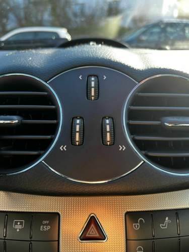

habe es heute (da es schön heiss war) auch gewagt. Jetzt bin ich endlich "klebemittelfrei" und es sieht besser aus als zuvor, wo jedes Häärchen/Fussel auf dem "Kleber" hängengeblieben ist.
Habe es zuerst mit einem Mikrofasertuch probiert, aber das hat nicht so gut funktioniert. Mit einem Tempo bzw. einem Küchenpapier gings besser weg. Sieht zwar nach dem ersten "Rubbeln" echt schlimm aus, weil überall das Papier im Kleber hängenbleibt, aber dafür lässt sich dann die "Papier-Kleberverbindung" auch einfacher entfernen. Einfach immer und immer wieder mit dem Papier rubbeln und die entstehende "Papier-Kleber-Masse" entfernen, bis kein Kleber mehr auf dem Kunsstoff ist. Man kann daran auch sehr schön erkennen, wenn man es geschafft hat, denn wenn kein Papier mehr hängenbleibt, ist die Fläche sauber und von der "Klebmasse" befreit. Der Kunsstoff darunter fasst sich auch ganz anders an, als man es bisher gewohnt war .... richtig glatt und nicht mehr klebrig.

Echt klasse, Danke an diese top Community für all die Tipps. Habe nun auch den ekligen Kleb runtergekratzt. Hat wunderbar mit etwas robusteren Mikrofasertüchern + Koch Chemie ASC geklappt und schaut jetzt perfekt aus!
Für die, die noch vor dem Problem stehen, gibts hier noch vorher-nachher-Bilder. 🙂
Isopropanol eignet sich ebenfalls bestens dafür
Die Beschichtung nennt sich Soft Touch und geht mit Brennspiritus einwandfrei ab; das Teil ist dann halt glänzend. Meistens gehen dabei allerdings auch die Beschriftung mit ab, aber speziell bei diesem Teil kann man ja damit leben, dass die paar Pfeile weg sind. Nach der Reinigung mit WD 40 oder Silikonöl einreiben. Dann gehen die leichten weißlichen Schlieren gut weg.
