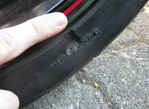

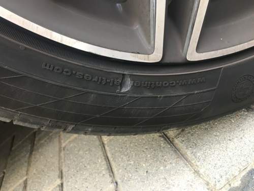

Grummel! Schlimm oder nicht?
Dann war da noch der Bordstein. Nicht tief aber spektakulär. Was sagt Ihr?

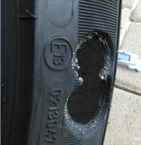

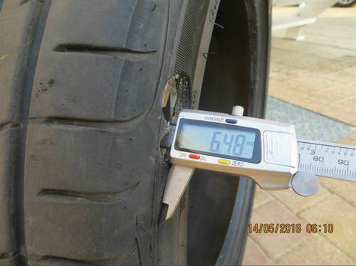

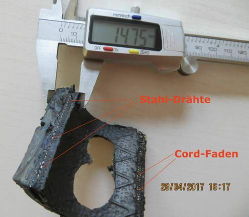

Die Seitenflanke vom 18er Reifen ist nur gut 6 mm dick ... den Außenschaden abgezogen, bleibt eben nur noch "Luftballon" übrig !
p.s.:
um es genau zu messen, hab ich die Löcher reingebohrt 😁

Also da muss ich echt mal lachen, was Kielersprotte und carkosmetik sich hier für Geschichten aus den Fingern saugen. Ohne Worte.... An alle anderen vielen Dank für Eure Einschätzung. Klingt tatsächlich so, als sei die Stelle ein Totalschaden. Hatte die Hoffnung, dass der Schaden die Stabilität des Reifens nicht beeinflusst. Danke Pahul für den Link......

"Alles aus den Fingern saugen"😕,alles was hier über deinen Reifen geschrieben wurde ist erstunken und erlogen !.
Dein Reifen ist viel zu schade zum entsorgen,den kannste locker noch 10-15 T km fahren.

Du brauchst da mind auch einen neuen, eher 2.
Einmal unachtsam und dann wars teuer - auch wenn die Firma zahlt 😉

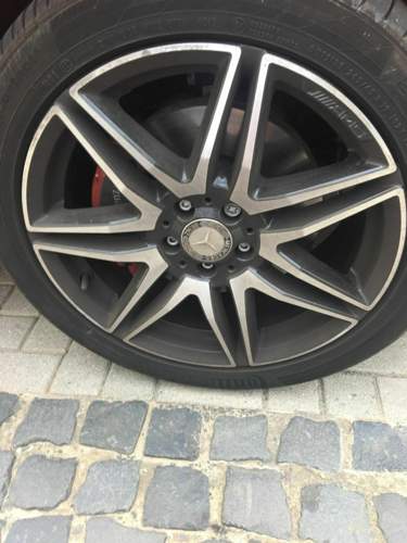

Mir ist in einer Baustelle einer entgegen gekommen, der eigentlich hätte warten müssen. Ganz schnell war ich da am Bordstein. Hab‘s sogar auf Video (Dashcam), aber in die Richtung denke ich nicht. Ich bin ja nur froh, dass die Felge unbeschädigt wirkt. Wird man dann sehen.....

Tagtäglich werden Reifen im engen Stadtverkehr an Bordsteinen "zerlegt" und nicht immer wird es vom Fahrer wahrgenommen.

Mein Reifenhändler hatte ihn vorrätig. Gesamtpreis 229 Euro inkl Montage finde ich okay. Da die Laufleistung noch so gering war, tat es seiner Meinung nach einer.... Alles gut also

Führe das einem Reifenspezialisten oder einer Werkstatt deines Vertrauens vor. Die Meinung kostet erstmal (nichts), aber dann bekommst du eine qualifizierte Aussage. Hier bekommst du 1000 verschiedene Meinungen und jeder hat Recht. Die Anfeindungen mit sonst welchen Horrorszenarien kann man auch in der Schublade verschwinden lassen, gehören hier nicht her. Da sollte sich jeder mal an die eigene Nase fassen.
Ich für mich persönlich empfinde den Schaden nicht zwangsläufig austauschwürdig, da hatte ich selbst schon schlimmere. Erstens ist kein Reifengewebe nicht erkennbar und zweitens ist die Felge (die in dieser Reifenkombination SEHR schnell beschädigt wird, ich spreche da aus Erfahrung) nicht mal ansatzweise in Mitleidenschaft gezogen.

Buddha wenn man keine ahnung hat nä....und jetzt hört mal auf zu streiten. Die karre fährt 200 und die flanke ist stark beschädigt. Wenn ich in der werkstatt auf so einen reifen treffe fährt der kunde entweder mit nem neuen vom hof oder ich hab ne unterschriebene schriftliche erklärung vom kd.

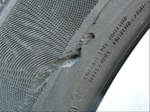

Interessant ist doch eigentlich, ob das Gewebe beschaedigt ist, oder nicht. Das kann man anhand des Fotos nicht erkennen.
