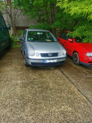

Hallo Allerseits,
Ich bin der Neue und schaue hier ab jetzt ab und an mal vorbei um mir mal ein paar Tipps und Tricks zu den Polos zu holen. 🙂
Ich hab seit ein paar Tagen einen Polo 9N 1.2 12V mit glaube 180.000km auf der Uhr.
Das Auto war ziemlich günstig und soll einen für ein paar Monate von A nach B bringen. Wartungsstau inklusive.
Aktuell warte ich noch auf die Zulassung, werd aber schonmal anfangen ein bisschen was zu machen.
Welche Probleme werden mich mit Sicherheit erwarten:
- Sicherlich das ein oder andere Fahrwerksteil.
- Ansonsten ist die Klima ohne Funktion. Mit Glück nur leer aber vielleicht auch undicht. Druck ist jedenfalls kein nennenswerter mehr drauf.
- Irgendwo verliert der Motor Öl. Mit Glück ist es der Einfüllstutzen. Mit Pech der Steuergehäuse-Deckel. Habs erstmal sauber gemacht und werd das mal beobachten.
- Zylinderkopf und Steuerkette hält hoffentlich ne Weile. Auch wenn man das bei dem Wagen prinzipiell am Straßenrand hin bekommen sollte, ist es doch etwas wovor ich mich gerne drücken würde. Mal sehen.

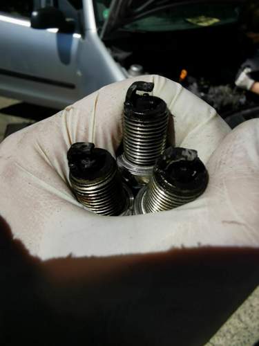

Heute bin ich etwas fleißig gewesen. Erstmal wurden die Zündkerzen getauscht. Das Kerzenbild sah Mega sche**se aus. Warscheinlich waren die auch schon ewig drin. Nun sind 3x neue NGK rein gekommen.

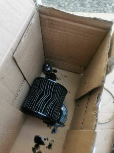

Des weiteren wurde der Ölabscheider gereinigt. Der war auch total verkokt. Hab den gut ne halbe Stunde eingeweicht, gespült und frei gepuhlt. Dann sah der wieder brauchbar aus.

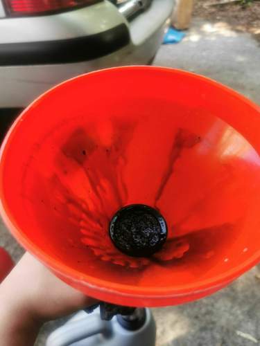

Dann kam eine Motorspülung rein. Kann man von halten was man will aber ich schwöre da drauf. Man sollte halt wissen wie man es benutzt. Dann das Öl gewechselt. Es sah aus wie Teer. Interressant war die alte Ablassschraube. Es war die falsche verbaut und dazu mit silikon eingeklebt. Ich hatte zum Glück aus Vorsicht eine neue besorgt.

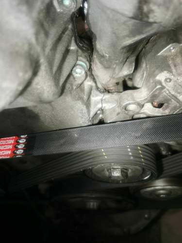

Nun zum Keilriemen. Der hatte ziemlich gequietscht. Mit einem Spritzer Silikonspray ging es zwar aber der sollte auch vorsichtshalber neu kommen. Der Riemen war auch falsch aufgesetzt. Als ich den neuen Riemen drauf hatte fiel mir auf dass die Spannrolle nicht gerade läuft. Der Riemen läuft zwar rund aber irgendetwas stimmt da nicht.
Also einmal rundumschlag. Umlenkrolle raus, Spannrolle raus und Lima raus.
Mir sind durchgescheuerte Kabel aufgefallen. Das war der Kabelbaum der Lima, welcher nicht richtig fest war und in den Motorlüfter gekommen ist. Des weiteren hingen 2 "Drähte" Lose rum, welche ich als Stecker vom Klimakompressor identifizieren konnte. Da wurde erstmal ein provisorischer Stecker gebastelt (kommt noch neu) und die Kabel wurden ordentlich isoliert.
Da der Steuerdeckel verölt war und nun alles auseinander war, hab ich die Gelegenheit genutzt und alles sauber gemacht. Im Endeffekt hat sich herausgestellt dass der Steuerdeckel gerissen ist und deshalb wohl die lima schief steht. Deshalb wohl auch der seltsame Lauf des Riemens.
Nun erwartet mich der der Tausch des Steuerdeckels. Ich überlege ob es sich lohnt gleich die Kette vorsorglich mit zu machen. Wird auf jeden Fall ne kack Arbeit aufm Parkplatz.
