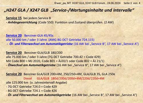

Kann es wirklich sein, dass nach 25.000 KM ein Getriebeölwechsel fällig wird?

, ist eine Vorgabe von Mercedes das Getriebeöl nach....
Anbei die entsprechenden MB Vorgaben zum Service 20.

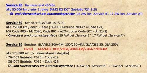

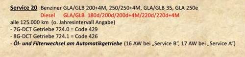

...nach 125.000 km bzw. nach 3 Jahren zu wechseln ist, je nach dem, was zuerst eintritt.
Hierbei gilt nur die 125.000 km Vorgabe, ohne jegliches Jahreintervall.

Jetzt bin ich verwirrt: Du hattes doch oben geschrieben:
"Alles korrekt:
alle 3 Jahre/75.000 km (Je nachdem welches Ergeignis zuerst eintritt)"

Bei deinem Getriebe = (7G DCT Typ 700.42) gilt das auch. Die Aussage des Users @Mountaingrau bezog sich auf den Getriebetyp 724.00 bzw. 724.01 und hier ist nur die Laufleistung von 125.000 km vorgegeben.

Danke für die Klarstellung. Dann ist es ja leider so richtig, dass bei meinem neuen GLA 180 (EZ 8/24) das Getriebeöl auch noch nach drei Jahren gewechselt werden muss, selbst wenn der dann z. B. erst 50.000 km gelaufen hat - wie bei meinem vorherigen W247, EZ 7/2019.
