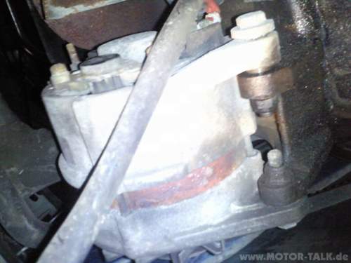

will in meinen Essi eine stärkere Lima verbauen,aber welche?
meiner hat keine Servo!könnte ich das riemenrad tauschen??
kann ich auch die aus den Zetecs nehmen?
Also Ich hab ne 90 A ausm diesel drinne.... funzt.... größer gibts die beim escort eh nit...das wäre dann schon Mondeo der hat soviel Ich weiß auch mal ne 110 A verbaut... aber Ich glaub die Halterung ist anders....
Aber 90 a ausm Diesel passt....

könnte die Scorpio Lima passen??
hab mal Bilder von meiner Lima gemacht.. ich kann leider nicht erkennen wieviel A meine hat^^
Foto0438-1
Foto0433-1

Ich denke die vom Scorpio wird Passen.... ist Baugleich
