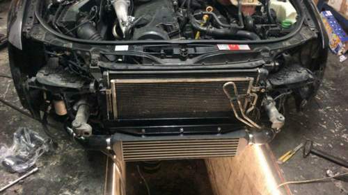

Der eine war z.b auf FB in der 1,9TDI Gruppe is ja praktisch der selbe Motor wir haben nur 1 LLK auf der Seite.
Der meinte der hatte mit dem KWE höhere Ansaugtemperaturen als wie mit dem Originalen.
Auch sonst brauchst ja nur mal googeln. Da liest was von schlechten Schweißnähte z.b
https://www.a4-freunde.com/.../showthread.php?...
Es hat schon sein Grund warum die Firmen außer KWE keine Upgrade LLK für die Seite anbieten.....
Ich bin selbst vor der Überlegung gestanden bei meinem B6 1,9TDI und wollte auch KWE kaufen bin aber froh das ich es nicht gemacht habe und auf Front LLk gegangen bin.
Der Unterschied is enorm in der Ansaugtemperatur.
Img-20180312-wa0018
Danke für die Antwort ,
Sieht klasse aus was musstest du alles umbauen das dass passst ?
Lg
@Hamudi2512 schrieb am 26. März 2019 um 11:12:30 Uhr:
Lg
Prallträger etwas bearbeiten und die Stoßstange muss man auch bearbeiten dort wo die Nebler sind weil sich das sonst nicht mit den Schlaüchen aus geht.
Von außen sieht trotzdem alles Original aus.
