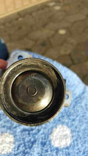

Heute habe ich das AGR ausgebaut und gereinigt. War sehr verkokt. Bilder vorher / nachher habe ich beigefügt.
Eine Metalldichtung war bei mir nicht zwischen dem Flansch, aber ein O-Ring aus Gummi oder PTFE. Sieht man gut auf dem Bild "nachher AGR".
Ich habe bei vorsichtigem und sorgfältigem Arbeiten 30 Min für den Ausbau, 20 Min fürs Reinigen und 30 Min für den Einbau gebraucht.
Fährt wie vorher auch, obwohl ich jetzt glaube, dass er vorher bei konstantem Gaspedal etwas geruckelt hat und mir das erst jetzt auffällt, wo es nicht mehr ist.
