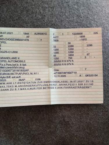

Mein foh hat mir eine anhängerkupplung von brink untergebaut und von der dekra im fahreugschein 75 kg. Stützlast nur in Verbindung mit einem fahrradträger eintragen lassen.
Hallo finncomfort,
das klingt interessant - hast Du dazu ein paar Daten mit denen ich zu meinem FOH „rennen“ kann bitte ?
Hier ein Foto von der zulassungsbescheinigung
16590085786385663421634310709604

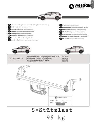

Hallo
Gibt es schon etwas neues zu diesem Thema.
Wenn ich bei WESTFALIA schaue und der Nr 314599600001 ,
kommen 95 kg Stützlast raus.
Ich denke einmal das die Fahrzeugdaten am Anfang sehr
Unklar waren,
Es gab ja auch irgendwo Rückrufe wegen falschen Daten!
Ein Bekannter Rückruf war die Einpresstiefe der Felgen und
Falsche Angabe der Felgeneinpresstiefe in der CoC Bescheinigung.
Edit im Bild der vorherigen Zulassung steht 75 kg Stützlast!
MfG
1000018407
Na ich war beim TÜV und GTÜ und nichts mit 70/75kg zum Eintragen der Stützlast..
Croma,
Im Bild der Zulassung stehen 50 kg Stützlast.
Weiter unten steht in den Ergänzungen,
Bei einer Verwendung einer AHK von BRINK 75 kg Stützlast.
Wenn Du auch eine BRINK ab Werk hättest,.
sollte das bei Dir eigentlich auch stehen und
Du müsstest noch nicht einmal zu TÜV oder GTÜ!

Habe aber Westfalia original ab Werk....
Westfalia Original sollte dies sein-
https://www.ws-autoteile.com/.../...a-anhaengerkupplungen-315244600001
80 kg Stützlast
Wäre bei mir Original diese, 80 kg Stützlast!
https://citroen-shop.eu/.../...ross-peugeot-3008-opel-grandland-x.html
Orignalteilenummer- 1638086380
für PEUGEOT 3008 (3008 Hybrid 225 e-EAT8)+Opel
