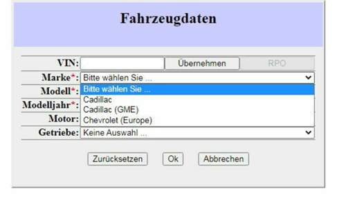

@ slv rider:
Die Seite, die du mir genannt hast enthält nur GM (Cadi und so) nicht aber Opel. (siehe Bild)
Ich habe jetzt 20€ für die Tageslizenz bezahlt, kannst du mir sagen, was jetzt zu tun ist?
VG
Tis-gm
