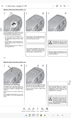

wir haben seit Anfang Juli unseren Grand Kangoo und ich bin derzeit auf der Suche nach Dachträgern zum Transport einer Dachbox, die zu dem Wagen (mit Dachreling) passen.
Bisher habe ich keine gefunden, bei denen der Kangoo III (oder auch Townstar, T-Klasse) mit offener Dachreling als kompatibel aufgeführt wird.
Hat hier jemand diesbezüglich Erfahrungen? Muss der Wagen immer vom Hersteller der Dachträger als kompatibel aufgeführt werden, um als sicher zu gelten? Oder kann man passende Dachträger im Zweifel auch durch Ausprobieren finden?

Du hast doch die modulare Dachreling mit Quertraversen ? Da sollte die Dachbox doch drauf passen. Oder verstehe ich deine Frage nicht?
Hier ein Auszug aus meiner Bedienungsanleitung
1000084449
Der Grand Kangoo hat leider nicht die modulare Dachreling, wie der L1, sondern eben nur eine "normale" Reling in etwas überdimensioniertem Ausmaß.
