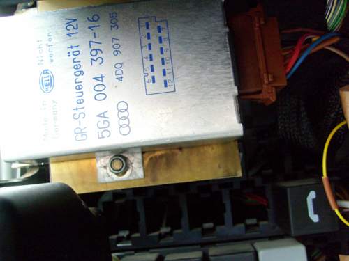

es hat sehr lange gedauert und alle Bauteile sind dort wo sie hingehören. Die preisintensivsten konnte ich gebraucht bekommen, einige Teile sowie div. Kleinteile musste ich recht preisintensiv bei VW kaufen. Die Anfertigung des Kabelbaumes war überraschend aufwendig, da gebrauchte Teile nicht zu bekommen waren.

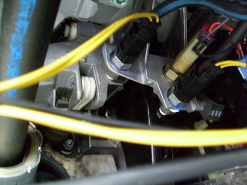

Die Inbetriebnahme gestaltet sich jedoch unerwartet schwieriger als gedacht. Obwohl alle Zuordnungen (Kabelanschlüsse) mehrfach überprüft wurden, das Steuergerät nachgelötet, die Unterdruckpumpe bei VW am Messgerät erfolgreich geprüft wurde sowie ich eine Unterdruckprüfung (Dichtheit) durchgeführt habe, stellte sich kein Erfolg ein. Das Stellelement ist das richtige und auch in Ordnung. Der Schalter für die GRA scheint auch zu funktionieren. Eingeschaltet liegt am entsprechenden PIN (Steuergerät) eine Spannung an.
Bei VW hatte ich kurz die Gelegenheit in deren Programm Elsa Einsicht in eine Prüfanweisung zu erhalten: Bremse treten, dann Stellelement zusammendrücken (den Pumpenanschluß/ Unterdruckschlauch verschlossen) und Bremse lösen: Unterdruck hielt = Stellement blieb gespannt.

Für meinen Passat 3B, Baujahr 1997, MKB AEB habe ich einen Stromlaufplan Nr. 16 mit den Seiten 1 – 4. Auf Seite 16/4 gibt es am Ende der Legende in der letzten Pos zwei ** mit dem Vermerk nur bei Motorkennbuchstaben AEB und ACK. Leider ist auf meinen Unterlagen nirgendwo erkennbar was sich dahinter verbirgt. Hier brauche ich entsprechende Hilfe.

Entlüftungsventile
Steuergerät hinter Lichtschalter

hallo
bei den stromlaufplan kann ich dir nicht helfen,aber mal ne andere frage an dich,ist das gra steuergerät neu oder gebraucht???
wenn gebraucht,dann würde ich dieses erstmal öffnen und nach kalten lötstellen suchen und gegebenfalls alle nachlöten,bei meinen habe ich 22 stück nachlöten müssen,bis es wieder funktioniert hat😉
das bezieht sich auf die zusätzliche masseleitung die am 21 poligen stecker auf pin 1 ist ,diese leitung gibt es nur bei den beiden motorvarianten
Mehr als du schon pneumatisch geprüft hast, wird hierbei auch nicht geprüft. ** ist für den AEB Motor.
Es scheint also etwas elektrisches zu sein. Die Regelanlage wird generell über das Motorsteuergerät aktiviert bzw. deaktiviert.
Vielleicht wird das Geschw.-signal durchgeschaltet o. die Sicherungen mit Strom beaufschlagt (was nur Gott und der Programmierer weiß). Es muß nichts angelernt werden.
Des weiteren gibt es einen Prüfadapter für das G..St.-g.(die Abkürzungen gehen mir voll auf den Zeiger), womit hauptsächl. ankommende Signale und die Stromversorgung / Masse geprüft wird. Hier wäre dann manuelles Messen angesagt.

Es ist gebraucht. Daher habe ich gezielt von (wirklichen) Elektronikfachmann dies überprüfen lassen und er hat alle Stellen nachgelötet. Von daher sollte alles ok sein.

Vielleicht ist dieser Hinweis schon der notwendige, um das System nutzen zu können!?🙂
Irgendwo hatte ich diesen Hinweis mal gesehen, aber konnte keine Zuordnung treffen und hatte dies völlig aus dem Blickfeld verloren.
Im Augenblick wird die rechte Manschette der Antriebswelle und anschließend die Vorderachse mit Bauteilen von NK gewechselt. Obwohl ca. 3 km entfernt, höre ich den Monteur fluchen (macht er bestimmt🙂. (Die derzeitige Vorderachse hat gerade mal 2 Jahre gehalten.) Vielleicht kann ich am Sonntag den Pin 1 nachrüsten (richtigen Steckkontakt u. Kabel vorhanden) und hoffentlich einen erfolgreichen Test machen.😉
PassatRM
Das zusätzliche Massekabel habe ich angeschlossen, aber der Erfolg hat sich leider nicht eingestellt.😠😕
