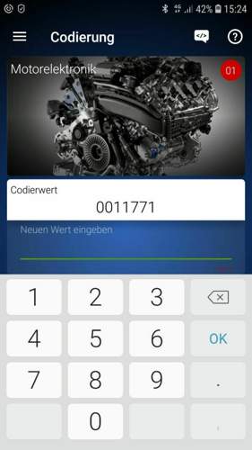

Hallo liebe audi fans ihr seit gefragt,
Könnte mir jemand den Codierungscode für das GRA geben?
Habe folgendes am Lenkrad:
Multi mit Tiptronic und Radiosteuerung
Es ist ein Avant und der s4 b7

habe 15 min gewartet lässt sich allerdings immernoch nicht codieren.
Was komisch ist, ist das bei der lenkelektronik der code 11463 in der liste steht, aber ich ihn trotzdem nicht bestätigen kann und bei motorsterung nicht steht und nix klappt
fehlermeldung heißt bei lenk..... falsch codiert "weil ja jetzt ein tempomat" angeschlossen ist

Die Lenksäulenelktr. hat mit den 11463 absolut nix zu tun, du brauchst da keinen login sondern kannst sofort codieren!
Also noch mal mal ganz von vorn:
Was steht im der Lenksäulenelektronik für ein Zahlenwert unter "Codierung" ?
Im Motorsteuergerät muss unter "Login" die 11463 rein, wenn das Ding eine Sperrzeit meldet hast du vorher etwas falsches eingegeben und musst(!) die Sperrzeit bei eingeschalteter Zündung abwarten - wenn du Pech hast dauert das halt ne Stunde.
Ansonsten such dir wirklich einen User mit VCDS - damit dauert das Codieren einer GRA bei deinem auto keine 5 min.

Ich habe die Lenk..... codiert bekommen, da steht jetzt 02142
Aber das GRA bekomme ich im motorsteuergerät nach wie vor nicht rein.
Unter zugriffberechtigung 11463 Kommt immer ein Fehler, aber wenn ich das steuergerät ne halbe stunde ruhen lasse klappt es nicht
Hiernach: https://www.youtube.com/watch?v=UJ98NgVqNUM ist es aber genau der Punkt "Zugriffsberechtigung".
Welche Fehlermeldung kommt denn, mach mal einen Screenshot davon.
Gibt es den Punkt "lange Codierung" im Motorstg.? Kann ich mir beim S4 B7 zwar nicht vorstellen, aber einmal nachschauen schadet nicht.
Ist der Fehlerspeicher auch leer?
