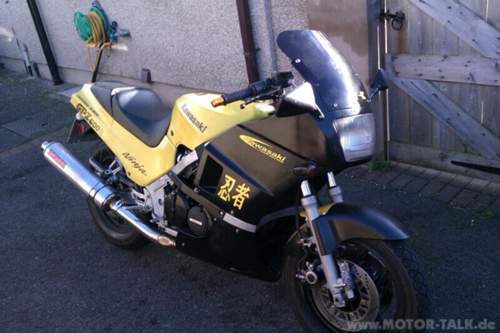

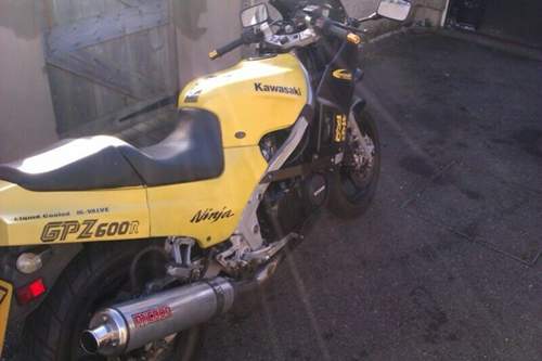

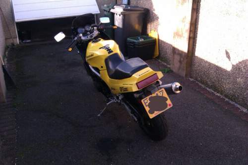

Ich dachte ich könnte diesem Thread abschliessen. Es ist vollbracht. Mein aller erste Fernprojekt ist beendet. Es gab viel zu tun, aber ich lasse die Bilder für sich sprechen.
Ich möchte hierbei sagen, der Besitzter ist Koch. Von Technik hat(te) er keine Ahnung. Das ist bei rausgekommen. Mit ein wenig Hilfe und Geduld, können fast jeder von uns was erreichen.
Viel Spaß mit den Bildern.

ähhhh....ist das wirklich die gleiche maschine?
Jap, ganz sicher 🙂
Original geschrieben von Jason2002
Jap, ganz sicher 🙂
tolle leistung!
da kann sich so manch einer ein beispiel dran nehmen.

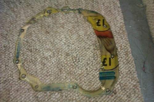

Wie gesagt, auf der Insel ist alles anders, merke die Kellogs Kupplungdeckeldichtung 🙂
Kupplungsdeckel Dichtung

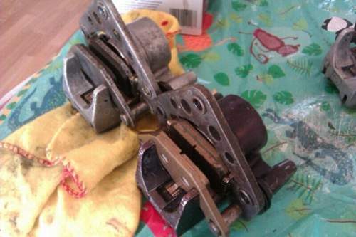

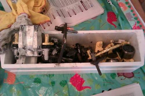

Bremsanlage - Anfang
Bremsanlage - Ende
+5
