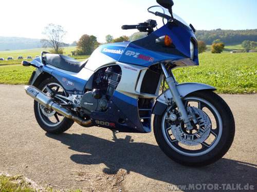

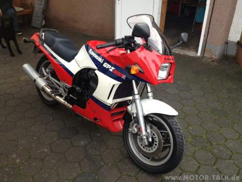

Auf der Suche nach einer ZZR1100 wurde mir eine sehr günstige GPZ 900 R angeboten.
Hinter so etwas war ich ja immer schon her.
Die Restaurationsberichte vom moppedsammler haben mich dazu motiviert mir auch was Schönes hinzustellen und darüber hier zu Berichten, Fragen zu stellen und Fragen zu beantworten.
Tips und Tricks sind immer willkommen!
Ziel ist es, das Motorrad in einen technisch einwandfreien und optisch vorzeigbaren Zustand zu bringen. Allerdings steht auch noch ein Wechsel auf den Lacksatz der A1 (Bild hier) an, weil mir die GPZ so am besten gefällt. Das Design sieht einfach irre gut aus.
Wie soll ich den Thread hier nennen? Wiederaufbau? Restaurierung? Aufarbeitung? Lassen wir es einfach bei GPZ 900 R.

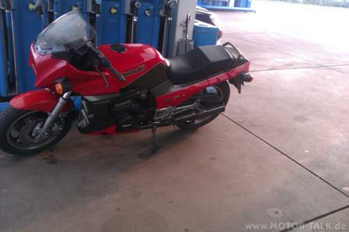

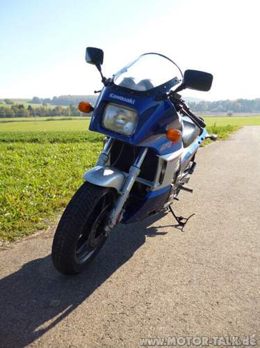

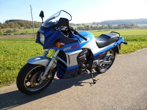

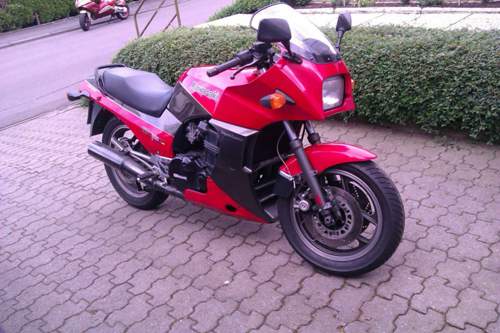

Also hier die Basis:
Kawasaki GPZ 900 R, A3, Bj. 86, 45tkm. (siehe Bilder unten)
Nach erster Durchsicht folgender Zustand:
Technik:

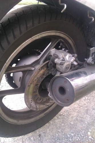

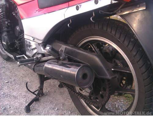

- Motor/Getriebe soweit ok auch wenn er wegen der verschlissenen Antriebskette und der Reifen noch nicht in höheren Drehzahlregionen bewegt wurde.

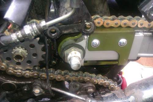

-wie gesagt Reifen alt und hinüber, Kettensatz total fertig.

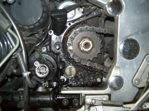

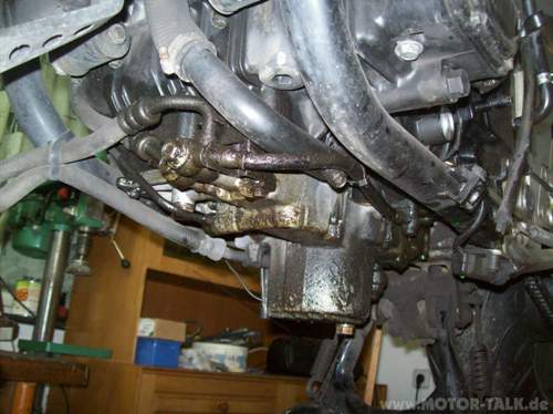

-leichter Ölverlust an der Ölwannendichtung.
-leichter Gabelölverlust am Anti-Dive-Ventil.
-Bremsscheiben vorne unter Verschleißgrenze.
-Tankanzeige defekt.
-starke Klappergeräusche im Cockpit/Verkleidungsbereich beim Überfahren von Bodenwellen.

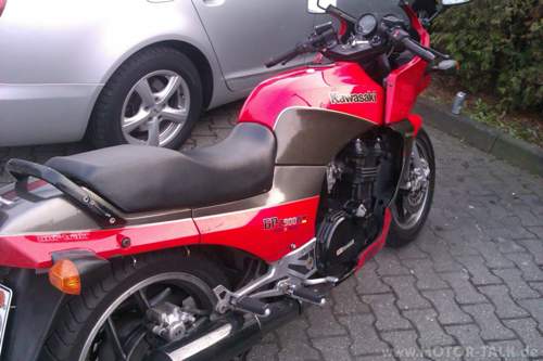

Optik:

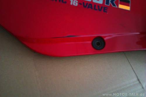

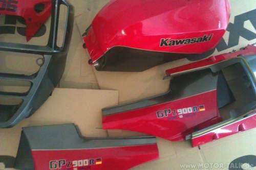

-Lacksatz* bis auf eine kleine Delle im Tank, die sich allerdings genau in einer Kante befindet mit den üblichen kleinen dem Gebrauch geschuldeten kleinen Kratzern und Katschen. Aber für 27 Jahre noch erstaunlich gut.
-vordere Kotflügel/Fender mehrfach angebrochen.
-Cockpitscheibe verkratzt/milchig.
-Die üblichen Verschmutzungen im Fahrwerksbereich.
-Auspuffkrümmer rostig, Endschalldämpfer noch ganz passabel.
-nachgerüsteter Sitzbankbezug faltig und außerdem rutschig.
*Der Lacksatz wird wahrscheinlich verkauft, es sei denn ich lasse mich dazu hinreißen mit etwas schwarzem Lackspray und ein paar Aufklebern so etwas (Bild 1 , Bild 2
) draus zu machen. Der Trend geht ja schließlich zum Zweitlacksatz. 😉
Da das Motorrad sogar noch etwas TÜV hat, soll das Ganze als "Rolling Restauration" ablaufen. Das Motorrad wird also zwischenzeitlich durchaus gefahren.

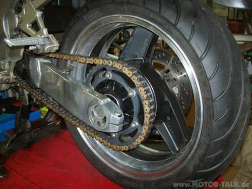

Die Reifen und der Kettesatz sind bestellt.

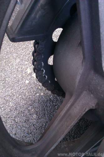

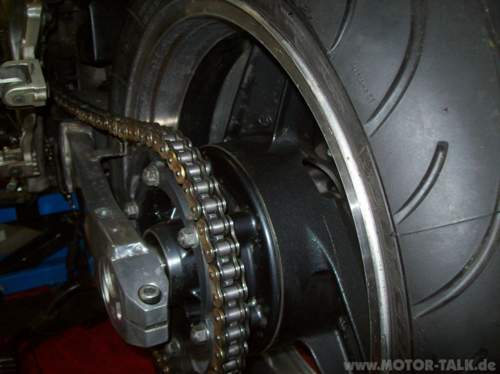

Als erstes steht also die Aufarbeitung/Reinigung der Felgen an. Bei der Gelegenheit möchte ich auch gleich die Schwinge ausbauen, reinigen und die Umlenkhebel durchsehen/fetten.
Hierzu gleich die erste Frage. Es steht also eine elende Putzerei an aber weiß jemand ein gutes Mittel um den Mix aus altem Kettenfett, Bremsstaub und Straßenschmutz einzuweichen?

Ich nehme für die Kette Schwinge und Felgen immer Petroleum, ist hocheffektiv, aber trotzdem nicht Agressiv,
und dazu noch günstig.
Diesel geht zur Not aber aber auch sehr gut, ist aber auch teurer, und stinkt.

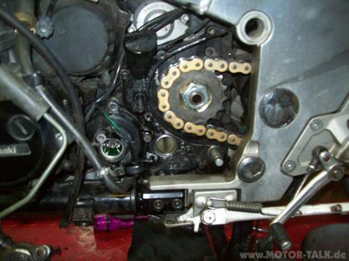

P1000005-klein
P1000001-klein
P1000002-klein
+2
Kommt aufs Material drauf an. Prinzipiell als Allzweckwaffe empfehle ich Bremsen- oder Kaltreiniger. Einweichen lassen, abwischen, und dann aber nochmal mit ausreichend Wasser drüber, das Zeug ist richtig aggressiv und muß wieder runter. Das gilt auch für Kawazetts Petroleum. Geht auch, aber Bremsenreiniger ist besser.
Bei polierten Flächen - egal ob Chrom, Alu oder Edelstahl - geht Stahlwolle der Gröbe Doppelt- oder Dreifachnull am Besten (00 oder 000). Anschließend mit den üblichen Polituren drüber, feddich.
Noch eine Frage zum Lack: Hast Du Dir schon mal überlegt, die Kiste einfach so zu lackieren wie Du sie willst? Oder müssen es Original-Farben sein? Mut zur Individualität kann schön werden.
Auf jeden Fall viel Spaß mit Deiner Neuerwerbung. Laß mal was von Dir hören.
Wir wollen dann auch Bilder sehen. Bitte ! wenn fertig.

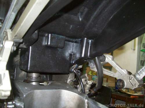

Teilereiniger/Kaltreiniger D2100.
Stinkt nicht und brennt nicht.
Ich habe ein Teilewaschgerät und verwende diesen Reiniger darin.
http://www.ebay.de/itm/400108594035?...
Damit habe ich auch die Sauerei an der ZZR 1100 wegbekommen, die ich gerade aufarbeite.
Einfach ein, zwei Liter in eine Schüssel, unters Motorrad und schön alles eingepinselt.
Eine Dose Bremsenreiniger (Würth, 500 ml 2 Euro) zum Abspülen ist hilfreich.
Und Geduld. Ich habe gestern den Bereich Schwinge, Umlenkung, Stoßdämpfer sauber gemacht. Etwa 2 Stunden lang.

Ich nehme für die Kette Schwinge und Felgen immer Petroleum, ist hocheffektiv, aber trotzdem nicht Agressiv,und dazu noch günstig.
Schon einmal schönen Dank für die ersten Tips. Das lässt sich doch super an. So habe ich mir das vorgestellt.
Ich werde sehen ob ich mir bis zum WE zumindest kleine Gebinde Petroleum und den Kaltreiniger 2100 organisieren kann...
Nee soll auf jeden Fall die Serienoptik der A1 werden. Die sieht man nur noch sehr selten. Umlackierte dagegen oft. Und mir gefällt sie so einfach unheimlich gut.
Ich habe mir ausgerechnet, dass es der günstigste Weg zu einer Neulackierung ist, einfach eine "Altlackierung" zu kaufen und diese herzurichten. Dazu später mehr...

Gereinigter Heckbereich der ZZR 1100. (Fotos)
@mrgumble: 500 ml "Bremsenreiniger Spezial" 1,19 pro 500 ml. Ich habe das schon mehrfach gekauft, allerdings ist das Zeugs von Würth um Klassen besser und (letzter Kauf) mit 1,84 pro Dose nicht so wesentlich teurer. Da es effektiver und länger wirkt, denke ich, ist es unter dem Strich günstiger.
Gratuliere zum Kauf des Teilewaschgerätes. Eine lohnende Investition, vor allem wenn man immer wieder mal ein verratztes Mopped aufarbeitet.

Als Bereifung würd ich bei 16"/18" (solltest Du bei dem Bj. haben) BT45 empfehlen wobei ich ehrlich gesagt mit anderen aktuell in dieser Größe käuflichen Reifen keine Erfahrung habe.
Nachteil ist daß diese Reifen nicht sonderlich lange halten, so nen Satz kann man in 3000 - 5000 km problemlos runterfahren.
Sobald Du an die Versager musst solltest Du Dir überlegen neue (!) Gummis zw. Lufi und Versagern zu kaufen, das reduziert die Montagezeit beim Wiedereinbau auf wenige Minuten, früher hab ich mich da immer Stunden rumgeärgert bis alles richtig gesessen hat.
Die Angabe "4 Liter" auf dem Motorgehäuse ist flasch, es gehört weniger Öl rein, genau hab ich nicht im Kopf wieviel.
Viel Spaß damit!
Die BT45 habe ich auch geordert. Die fahre ich auf allen meinen 80er Jahre Kawas.
Neue Vergasergummis sind immer schön, wobei der Einbau der Vergaser bei den Reihenvieren den meisten Schraubern nur deshalb so schwer fällt, weil sie falsch herum vorgehen. Richtig herum vorgegangeng geht das auch mit älteren Gummi ganz gut von der Hand.😉

BT 45 fahre ich auch auf meinen beiden zugelassenen Kawas - problemlos. Bin jetzt aber auch nicht unbedingt der Heizer - sprich diesbezüglich nicht so der Maßstab.
Vergasergummis kann man auch mal vor der Montage in heißes Wasser einlegen, dann geht es eigentlich ganz gut (musst nur schnell sein😁). Irgendwann ist aber der Zeitpunkt gekommen sich über neue Gedanken zu machen.
Für die 900R gibt es zwei verschiedene Gummis (jeweils für die beiden äußeren und für die inneren Vergaser), zu empfehlen ist da wieder mal vwmt.de
Man kann mit ein bisschen schwarzem Lackspray natürlich auch sowas draus machen 😁:
http://www.ebay.de/.../181104346375?...
Das ist nicht schlecht gemacht. Der Bursche, der das durchgezogen hat, kann was.
