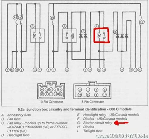

Diese komische Geräusche aus der Junction Box kommen von der Starter Relais! Die kannst du auch nicht austauschen, sondern muss der ganze Junction Box getauscht werden. Das hast du schon 1 mal gemacht. Ob du eine Niete gekauft hast weis ich nicht, wäre aber nicht das erste mal. Wenn es also "klick klick klick" ist es der Starter Relais in der Junction box. Also, das ganze noch mal tauschen.

Starter - Relais in der Junction Box ? Das halte ich aber für ein Gerücht.
Das würde da gar nicht reinpassen, zumal ein dickes Kabel von der Batterie und ein weiteres dickes Kabel zum Startermotor führt. Das ist ein zylindrisches Metallteil, das i.d.R. in einer Gummi-Manschette steckt.
Hi mein Freund ... den Haynes hast du ja oder ??
Les mal Kapitel Electrical System 9-3 §6 - Junctionbox Check
dort wird beschreiben das in den Junctionbox 3 Relais zuhause sind. Unter anderem den Startkreis Relais, nicht zu verwechseln mit der Starter Soleniod, bzw Magnetschalter.
Das durfte Seite 192 sein 🙂
Es wenn es klackt aus der Junctionbox, leigt es an der Startkreisrelais. Blöd ist nur, das ding sitzt fest eingebaut. Wenn kaputt, muss der ganze Box getauscht werden
Hab ein Bild hochgeladen. Da ist das Relai gut zu erkennen 🙂
Das hatte ich in der Tat gemeint.
