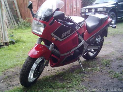

Nun kommt aber das was mich sehr stutzig macht.
1; Das Moped verliert sprit,egal ob se an ist oder nicht,hab auf dem rückweg den ganzen anhänger geflutet.Was kann das sein?es kommt an den luftfiltern raus und an der rechten verkleidung oben.
2: Sie springt sehr schlecht an und von gas annahme keinerlei spur.Kann jetzt was mit dem sprit zu tuen haben,will aber die ventile neu einstellen und die vergaser reinigen,muß ich da was beachten?bzw hat jemand ne kleine anleitung wie die grund einstellung der vergaser sind,und die werte für die ventile?
3:eben beim erneuten starten,hörte es sich so an als wenn ein kolben geklemmt hat,war einmal und dannach sprang sie wieder an,eigentlich rappelt und klöttert es in einer tour,irgendwo aus richtung Motor.Ich kann dazu noch nicht viel sagen,weil ich sie eben erst nochmal gestartet habe und morgen mal genauer nach sehen wollte.
4:Ich habe ein Tüv bescheid mit bekommen,aber keine au?Brauch mann für so ein moped keine Au?
5:Die Windscheibe ist ziemlich milchig,bekommt mann das irgendwie weg?oder muss das neu?
Das wars erst mal,genauere angaben und ein video kann ich erst morgen machen,hoffe das der zustand nicht alzu schlecht ist,und ich mit meinem ersten eigenem moped gleich einen fehlkauf gemacht habe.

1) Ich denke, dass mindestens ein Schwimmernadelventil undicht ist und der Benzinhahn auf PRI steht oder auch undicht ist. Unter "rechte Verkleidung oben" kann mir aber nicht so richtig was vorstellen.
In dem Zustand würde ich aber nicht mehr starten. Bei so massivem Spritverlust über die Vergaser können dir auch die Pötte volllaufen. Und dann droht ein Wasserschlag. Ich denke, bei 3) warst du schon kurz davor.
2) Einstelldaten gibt's z.B bei Louis in der Bike-Datenbank.
3) Wenn du dich um 1) und 2) gekümmert hast, werden die Geräusche höchstwahrscheinlich geringer. Macht eig keinen Sinn, sich da jetzt Gedanken drum zu machen.
4) Bis zu einem bestimmten EZ-Datum wird keine AU benötigt.
5) Kannst mal ne Politur oder Zahnpasta probieren.

So liebe leut,
nach 10 std verschönerungs arbeiten,restauration,und Öle wechseln sowie Vergaser reinigen usw usw nun mein Fazit :
sie läuft nicht ;)
Ich dank euch erst mal für eure mutmachung,ist schön nicht gleich was auf dem sack zu bekommen als neuling ;)
Habe heute die schrammen weg gemacht,die Windscheibe sauber bekommen,gas griff und kupplungsgriff neu festgemacht,vergaser gereingt "normal mit Kompressor und Bremsenreinger ",Dichtungen und schläuche kontrolliert,alles neu gefettet,Felgen lackier,Moped Poliert und die grauen alten Plastik teile wieder schwar gemacht.Öle gewechselt und noch hier und da ne schraube erneuert.
Vergaser sah soweit noch recht gut aus,die 4,keine ablagerungen und keine verstopfeten düsen.
Was mir aufgefalle ist,das 2 membrane ausgleiert sind,und beim 3 zylinder von hinten gesehen,fehlt irgendwie ein stück des schiebers.Hab schon panik bekommen,aber wenn das abgebrochen gewesen wäre,wären die ventiele krum gewesen,und gerade der zylinder läuft wie tüt.
Der Zylinder von hinten gesehen ganz links,also der 1 ste,der macht sorgen und läuft nicht mit,nur bei höhere Drehzahl und Joke.An dem Vergaser kommt auch das Benzin richtung Luftfilter raus.
Luftfilter ist sauber,aber die verbindung vom vergaser zum luftfilter kasten,die sind hinne,steif und lassen sich nicht mehr richtig drauf drücken,oder ich bin zu blöd dafür.Saß da bestimmt 1,5 std bei,zu zwiet und wir haben die dinger nicht drauf bekommen,gibts da nen trick?
Wenn sie läuft,kommt vorm schaldämpfer eine benzin Öl mischung raus.Denke das das von dem zylinder kommt der nicht mit laufen will.
Habe aber video und Bilder gemacht,vorher nacher ist auch dabei,wobei bei nacher wars dunkel und ich war in der Halle zum bilder schiesen,mach ich morgen nochmal.
Ich dank euch ganz ganz doll,und freu mich über jede antwort,das ist mein erstes motorrad und ich will es so handhaben wie bei meinen Autos,sie soll technisch und motoren mäßig einwand frei laufen,deswegen nehme ich mir die zeit,die alte lady wieder auf vordermann zu bringen.Will sie dieses jahr noch fahren,zumindest den rest davon,überm winter wird sie zerlegt und vom motor her neu gemacht,will nur die letzten sonnen tage mit MEINEM Motorrad wenns geht noch genießen.
Die Reperatur anleitungen habe ich mir nun auch besorgt,in English und Deutsch,allerdings stehen da noch andere mopeds bei :

So sah sie heute Mittag aus :
http://img204.imageshack.us/img204/9827/dsci0025mq.th.jpg
http://img299.imageshack.us/img299/427/dsci0023fz.th.jpg
http://img259.imageshack.us/img259/8843/dsci0022.th.jpg
http://img186.imageshack.us/img186/3558/dsci0032c.th.jpg
Die Vergaser Membrane und und schieber,mann achte auf den einen unterschied !! :
http://img138.imageshack.us/img138/3091/dsci0034c.th.jpg
Der Abgebrochen :
http://img824.imageshack.us/img824/6821/dsci0036w.th.jpg
Die anderen :
http://img706.imageshack.us/img706/6941/dsci0037q.th.jpg
So und nun das Moped spät abends und das Video wie se läuft :
http://img828.imageshack.us/img828/3084/dsci0040f.th.jpg
http://img816.imageshack.us/img816/1616/dsci0041.th.jpg
Das Benzin Öl gemisch aus dem auspuff:
http://img823.imageshack.us/img823/5734/dsci0049.th.jpg
Und das Video :
ist ein link: http://img707.imageshack.us/img707/103/dsci0048.mp4

Das Öl kommt definitiv NICHT aus dem Auspuff. Leg dich einfach mal unters Moped drunter. An dieser Stelle sollte der Ölfilter sein. Vieleicht läuft dort das Öl raus.
Überprüfe, ob der Zylinder der nicht mitläuft einen Zündfunken bekommt. Dazu die Zündkerze rausschrauben, an den Motor halten und das Ding im dunkeln orgeln lassen. Wenn er keinen Zündfunken bekommt, solltest du die Kabel zur Zündkerze checken und die Zündkerze(n) austauschen.
Bei meiner Gpx sahen die Zündkerzen so aus, als wären sie gerade aus einem vergammelten russischen Panzer ausgebaut worden.
Wenn sie im Leerlauf ausgeht: Beim Starten den Choke verwenden. Nach ein paar sekunden Fahrt sollte sie sich dann auch ohne Choke am Leben halten. Ansonsten das Standgas höher drehen.
Die Ventile einzustellen und die Vergaser zu synchronisieren wäre eine gute Idee ;)

Sie verliert doch Öl aus dem auspuff ;) sind 2 kleine löcher drinen,habe ich vorhin gesehen,und da tropft kondeswasser mit ablagerungen des auspuffs raus.
Kerzen habe ich nach geschaut,auch die kabel und stecker.Alles tuti.Allerdings von auf dem moped sitzend,der 3 Zylinder von links,hat blasen geschlagen bei der Kerze.Die war wohl nicht richtig fest gezogen.Kerzen sind ziemlich schwarz gewesen und um die kerzen da raus zu bekommen,muste ich mir erst mal einen kerzenstecker bauen......
Wolte noch kompression messen,aber mein gerät ist für das kleine gewinde nicht ausgelegt,muß ich mir noch einen adapter besorgen.
Fakt ist : Nun läuft am 2 vergaser von links auf dem moped sitzend Benzin aus,und zwar wieder aus richtung luftfilter kasten.Ziehe ich den Joke räuchert und qualmt sie blau " Kopfdichtungsschaden?" aber es läuft dann kein sprit mehr raus.Joke aus,pist es wie sau.
Ich denke mal ich muss da irgendwas an den gasern übersehen haben.Reinigen und syncroniesieren lassen,was kostet sowas?
das moped kann auch nicht richtig laufen wenn se kein vernüftigen benzin fluß hat,und da nach hinten hin die gummis zum Filter kasten auch nicht mehr richtig sitzen,denke ich mal das wenn das behoben ist,läuft sie schon ganz anders.Nur weiß ich nun nicht wi ich diese Gummi teile her bekomme.hatte schon überlegt 4 K&N dran zu bauen ;)
Wasserstand hatte ich eben noch kontrolliert und das ist ziemlich lehr gewesen,nun weiß ich nicht ob der vorbesitzer,das nicht nach geschaut hat,oder ob tatsächlich die dichtung hinne ist.
morgen wird sie so oder so erst mal zu gelassen,den eine probefahrt habe ich bis heute nicht gemacht,und so kann mann immer schlecht sagen wie sie sich beim fahren verhält.
Anbei noch pics im hellen,und dem südie cam ist aber nicht gut:

Durchgerostet oder wie müssen wir uns das vorstellen? Pieks mal mit nem Schraubenzieher vorsichtig dagegen...
Ja, besonders die beiden inneren. Der Ingenieur, der das verbrochen hat... naja, führe ich nicht weiter aus :P
Waren die Kerzen nur bräunlich bis dunkelgrau oder auch leicht schwarz angerußt aber trocken und der Isolator weiß bis ganz leicht braun? Dann warn die Kerzen eher nur runter und hätte evtl. schon früher gewechselt werden können.
Oder waren die richtig rußig schwarz überzogen, inklusive dem Isolator? Das wäre dann eher in Richtung zu fettes Gemisch, verstopfter Luftfilter oder zu lange Fahrten mit Choke durch den Vorbesitzer. Um das Problem zu lösen müsstest Du erst Luftfilter, Ansaugtrakt und Vergaser in Ordnung bringen.
Oder waren die Kerzen schlammig schwarz mit öligen Anhaftungen? Dann könnte Öl über abgenutzte Kolbenringe oder durch die Ventilschäfte simmern.
