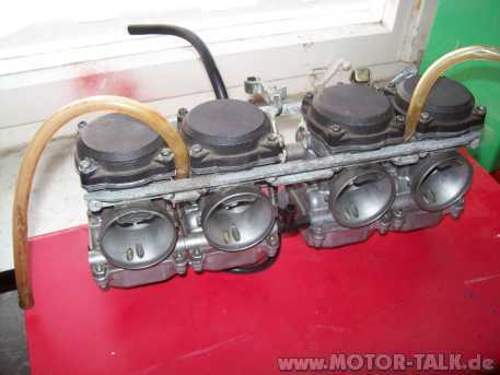

Moin,
kann mir einer nen Tipp geben welcher Schlauch wo ran kommt? Habe am Vergaser im Moment vier Schläuche. Einen dicken in der mitte der, denke ich, an den Benzinhahn (auf den dicken Anschluß nach rechts) kommt. Zwischen Vergaser eins und zwei und zwischen drei und vier kommt jeweils ein dünnerer Schlauch raus. Ausserdem ist vorne am ersten Vergaser auch ein Schlauch. Dort wo die Schläuche zu Synchronisieren rankommen. Am Benzinhahn ist ja noch ein zweiter Anschluß nach unten. Kommt dort der Schlauch, der zwischen eins und zwei ist, ran? Unter der rechten Tankseite ist dort wo der Geber ist eine Plastikabdeckung mit einem Anschluß, an dem der andere Schlauch von drei/vier ranpassen könnte. Aber da ist ja nichts weiter unter der Abdeckung. Nur die Kabel vom Geber. Wäre noch der Schauch vorn am ersten Vergaser. Wo soll der hin?
Hoffe auf schnelle Hilfe.
Danke

mitte hinten> tank anschluss richtung heck
mitte vor vergaser> tank anschluss richtung motorradmitte
beide schlaue zwischen den vergasern an der seite vom luftfilter lang

Auch wenn Du vom tec-doc -wie ich ihn kenne- bestimmt längst eine hilfreiche PN bekommen hast, versuch ichs auch einmal zu erklären:
Ich hab einen GPX Vergaser im Regal und daher mal ein Foto von demselben gemacht. Es gibt drei "dickere" Schläuche. Die beiden links und rechts enden im Nirwana, das sind Überlaufschläuche, die -außer am Vergaser- nirgends angeschlossen werden. Auf dem Foto die beiden gelben/transparenten. In der Mitte sieht man den Stutzen, an dem der Kraftstoffschlauch angeschlossen wird (das ist der dickere, der vom Benzinhahn kommt. ) Da läuft der Saft in die Schwimmerkammern und wenn da ein Ventil hängt durch die Überlaufschläuche ins Freie. Der dünnere Schlauch, der von einem der Synchronisationsanschlüsse zum Benzinhahn führt steuert denselben durch den Unterdruck des laufenden bzw. drehenden Motors. Ohne den kommt kein Sprit. Das sind jetzt vier Schläuche. Die Plastikkappe am Füllstandsgeber wird nicht mit dem Vergaser verbunden, auch hier kommt nur ein Schlauch dran, der ins Freie führt, wenn der Tank da mal undicht wäre. Dasselbe gilt für den Ablaufschlauch an der Tankeinfüllöffnung. Die beiden letzteren werden normalerweise hinter dem Tank zusammengeführt und gehen rechts der Batterie nach unten, wo sie unterhalb der Schwinge ins Freie führen.
Jupp, der Tipp von Kaluex hat schon gefunzt. Bei Dir ist es aber schon sehr ausführlich und für "blond" beschrieben :-))

@ Roterchilli: Wenn ich Dein Bild richtig interpretiere muß ich die Unterdruckschläuche von 1+4 verbinden und die von 2+3 verbinden und dann zum Benzinhahn? Hab im Moment nur einen Schlauch angeschlossen und da ich einen Filter zwischen habe, kann ich sehen, dass der Sprit nicht richtig angesaugt wird. Wo bekomme ich denn ggf. die Verbindungsstücke? Bei DELO und POLO gibbet die nicht.

Ich dachte, ich hätte das für "blond" ausreichend erklärt. Mitte unten Anschluß Spritschlauch vom Benzinhahn (großer Anschluss). Links und rechts Überlaufschläuche. Unterdrucknupsi von Vergaser 2 an Benzinhahn (kleiner Anschluß).  Die anderen drei werden mit Kappen verschlossen. Fertig.
Prüfen ob Sprit kommt kannst Du sehr einfach:
Saug an dem Unterdruckschlauch (keine Angst, da kommt kein Sprit) dann muss es aus dem Benzinschlauch laufen. So ne olle GPX hat gerne feinsten Dreck und Rost im Tank, der den Benzinhahn verstopft. Das muss man reinigen und den Tank konservieren. Wurde hier schon mehrfach beschrieben. Von Zusatzfilterchen halte ich rein gar nichts, sind nur zusätzliche Fehlerquellen.
