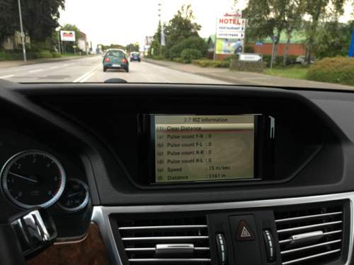

Hast du ein RIZ Signal im comand?
Ich glaube es hängt damit zusammen
@lediglich schrieb am 22. Oktober 2015 um 18:01:29 Uhr:
Ja, ich habe ein RIZ Signal, sobald ich losfahre werden die Daten angezeigt.
