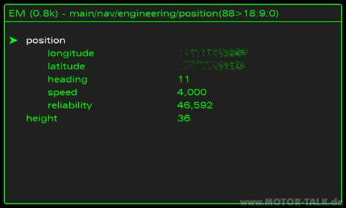

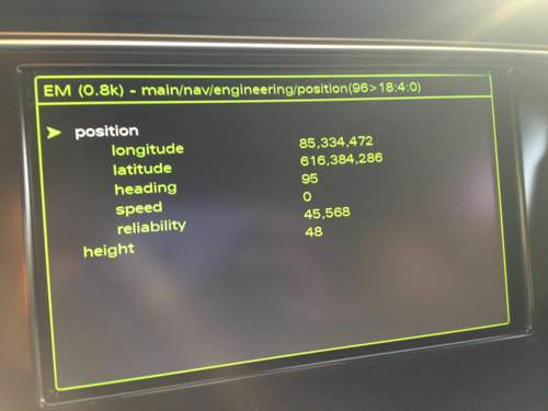

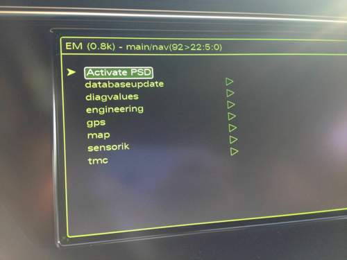

Da ich des öfteren jetzt danach gefragt worden bin ; hier der Pfad zur GPS-km/h Anzeige im MMi3G
(beim 2G gehts ebenfalls - dort unter NAVIGATION-GPS DATEN)
zuvor muss das Hidden Menu freigeschaltet werden :
5F : AP 06 auf 1 (mmi3g)
07 : AP 08 auf 1 (mmi2g)
Gruss
Andy

Danke. Und wie genau ist die Speed Anzeige?
GPS genau! natürlich mit geringem versatz ~1-2sek
mir war so, das die Geschwindigkeit dann aber irgendwie in einer anderen Einheit angezeigt wird....oder werden km/h ausgegeben....???
müsste ich noch mal während der fahrt nachsehen, hatte es bisher nur zum testen in stand aufgerufen

Sorry für die Frage, aber wie genau bekomme ich das Hiddenmenue geöffnet ;D?
Zündung an, Taste CAR und SETUP gleichzeitig drücken und etwas gedrückt halten.
zuvor muss es aber im stg 5F Ap 06 auf 1 via diagnose freigeschaltet werden!"

Hallo Andy,
darf ich mal blöd fragen, wo im MMI die Geschwindigkeit dann angezeigt wird?
